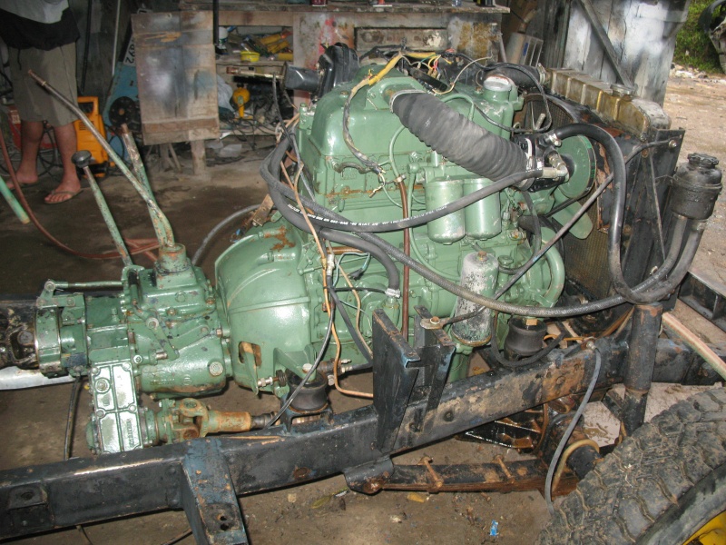

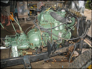

    Citação Postado originalmente por Fband Ver Post
    Allanmarques,
    Minha band é 1973 com o OM314 antigo com o filtro de óleo em pé logo atras da BI.
    No documento consta potência de 94cv...
    A melhor forma de diferenciar os dois motores é pelas tampas de válvulas como o Hercílio mostrou...
    Amigo você poderia postar uma foto do detalhe descrito acima, pois quando você fala em filtro de óleo em pé acredito ser aquele no final do bloco, de dificil acesso tendo que retirar por baixo do filtro de ar, veja na foto da minha que o meu filtro de óleo também é em pé, mas fica bem próximo da bomba injetora, olhando a minha foto você diria que é um 314 ou 324?

    Citação Postado originalmente por ROCKINRIO Ver Post
    Olá RodGemini,
    Com as fotos que o Hercílio postou, vc vai matar a charada. Uma coisa interessante nas fotos que vc postou (314), não vi, mesmo ampliando, a tampa do óleo do motor.
    A minha é uma CD 89 (fabricada em outubro) com o 314 S, anterior ao 364, que passou a equipar no final do ano, todos os modelos (nov 89 a abr 94).
    Veja matéria:
    • OJ50LV - jipe com capota de aço - motor Mercedes-Benz OM-364 (novembro de 1989 a abril 1994) - substitui o OJ50LV com motor Mercedes-Benz OM-314
    Bem vindo e divirta-se no mundo das Bands.
    Abs,
    Vitor.
    Caro Rokinrio, quando a tampa do motor não tem a tampa para entrada do óleo, siginifica que usaram na Toyota a tampa do motor do caminhão 608, pois a entrada de óleo no caminhão fica em outro lugar, com um cano bem longo.
