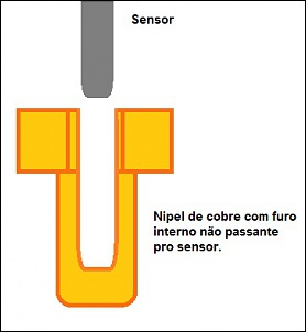

    Olha Leonelo, não sei como é no 14B, nunca vi onde fica o sensor de temperatura.
    O sensor de temperatura destes controladores industriais são pequenas cápsulas de metal com 5mm de diâmetro com uns 2cm de comprimento. No teu caso seria interessante conseguir algum lugar com rosca no bloco e instalar um tampão maciço de latão, sendo que neste tampão um furo não passante pro sensor. Fiz um desenho no paint pra ter uma ideia.
    Este nipel de latão tem em diversas roscas 1/4, 1/2, 3/8....
    Bom se precisar estamos aí...

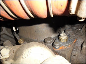

  • #40
    Usuário Avatar de Kraken_DAGG
    20/12/2014
    98

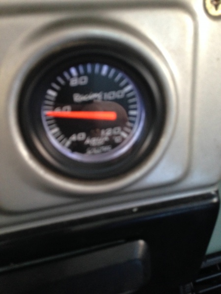

    Medidor de temperatura parcialmente instalado.. rsrsrs.. falta usinar o flange para instalação do "bulbo" no motor.. Ele atualmente está "pendurado" (solto no cofre do motor)...
    Hélice de 8 pás instalada... mas está complicado este Rio de Janeiro...

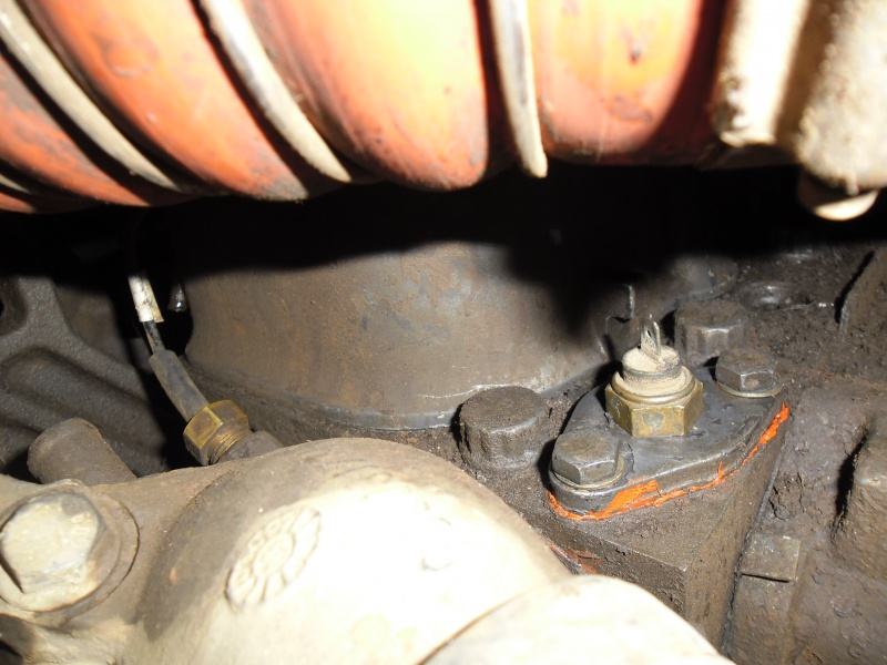

  • #43
    20/12/2014
    98
    Senhores,
    Boa tarde!

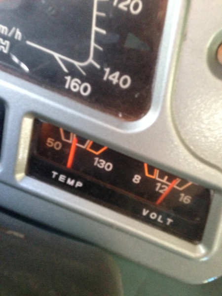

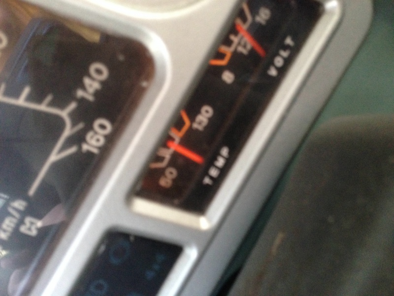

    Apenas dando um retorno. Sensor de mercúrio (adicional) instalado e substituído sensor original (por um novo).
    Foto tira em transito do Rio às 16:00. Dia relativamente quente.
    Monitoramento Adicional de Temperatura do Motor-img_4875.jpg Monitoramento Adicional de Temperatura do Motor-img_4876.jpg
    De manhã cedo costuma estabilizar em 72C, apesar do motor ser o 364.
    Válvula termostática instalada correta (83C).

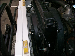

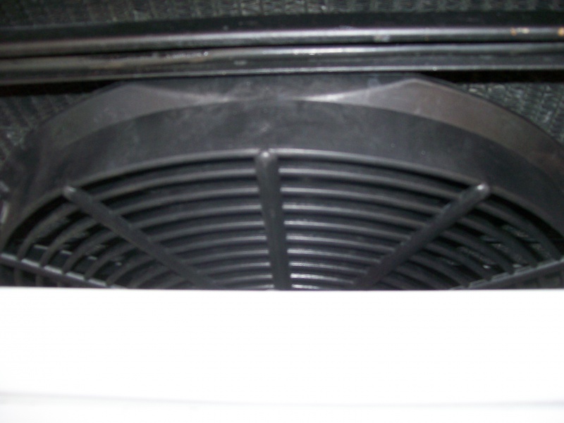

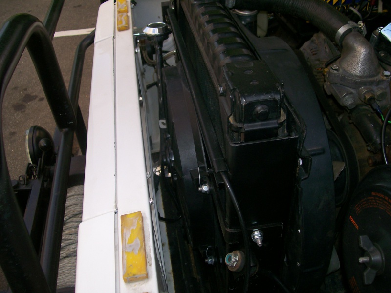

    Boa noite Diogo, neste carnaval instalei a eletro ventoinha auxiliar de 14 polegadas em minha Band motor 14b. Estou ainda ajustando a temperatura inferior para desligar e a superior para liga-la. Os testes que eu tenho feito, a eletro ventoinha tem se mostrado eficiente. Segue as fotos. Valeu pelas dicas.
    Miniaturas de Anexos Miniaturas de Anexos Monitoramento Adicional de Temperatura do Motor-103_1924.jpg   Monitoramento Adicional de Temperatura do Motor-103_1925.jpg   Monitoramento Adicional de Temperatura do Motor-103_1926.jpg

    Citação Postado originalmente por LEONELO FORTINI Ver Post
    Boa tarde.
    Desculpe por sumir, mas de férias e por onde andei não tinha internet.
    Ficou ótima a sua instalação. Qual hélice usou, passei por um sufoco com minha band nesse verão e vou atrás de uma hélice pra por na frente também.
    Estava na BR101 andando a 90-100km/h e numa subida o transito parou no forte do sol, e a band na lenta não faz muito vento pela hélice original e quase ferveu.
    Mas parabéns pelo serviço de novo.
    Um abraço.

    Boa noite Diogo,
    A empreitada foi graças a sua maravilhosa dica passando as informações que vai nos enriquecendo . É como dizem aqui no Fórum, TOYOTA BANDEIRANTE é paixão.
    O link é este onde comprei a eletro ventoinha. http://produto.mercadolivre.com.br/M...-polegadas-_JM
    Comprei tb o controlador de temperatura NOVUS 321. Dá trabalho para programa-lo. A empresa é a Eletro Lima é muita atenciosa. O cabo do sensor do controlador é em silicone. Produto muito bom.
    Estive no dia 24-02-15 em Conceição de Ibitipoca-MG para resolver umas questões do meu terreno, e aproveitei fui com Band enfrentando aquelas subidas com ela. - Meu camarada, tem a última subida ao chegar no Distrito e tinha um caminhão na minha frete onde eu tive que ir quase parando atrás dele subindo. A eletro ventoinha ligou conforme eu programei em 92,4 graus e cumpriu a sua função, ou seja, SOPROU muito ar, auxiliando o arrefecimento que chegou a + ou - 95 a 96 graus conforme indicação no Display. Fiquei muito satisfeito com esta melhoria, o qual após vencer a subida, a temperatura despencou para a programação em 90. 4. Valeu novamente pela DICA.

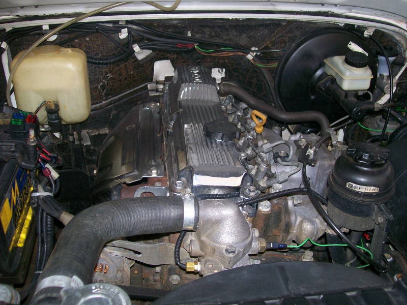

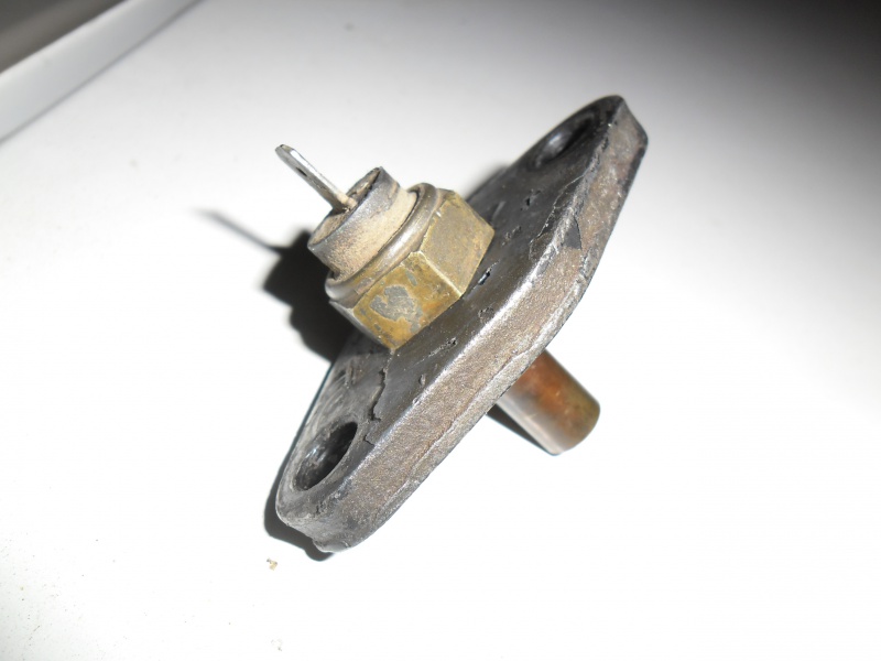

  • #48
    Equipe de Apoio Avatar de Sergio c
    01/08/2012
    Flores da Cunha/RS
    5,441
    Agradecimentos: 151

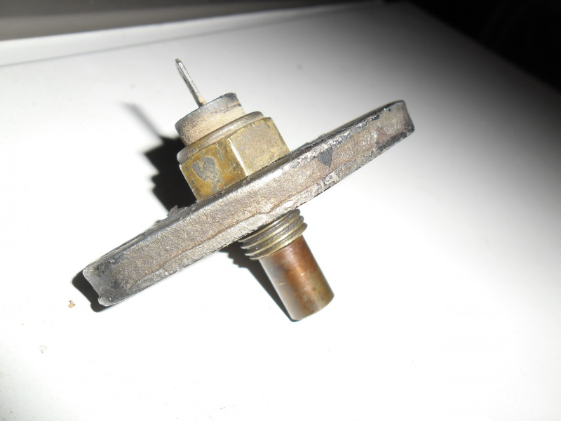

    Minha band só tinha o marcador mecânico de temperatura marca TUROTEST, sendo que no painel o único instrumento que não funcionava era o da temperatura elétrico, e, como tinha o sensor para esse marcador, resolvi instalar esse também.
    No motor OM364 tem uma chapinha perto da saída da válvula termostática que não "servia para nada", retirei ela e levei para um torneiro para fazer a rosca e instalei de volta.
    Nas duas últimas fotos da para ver a saída para o marcador mecânico e para o marcador elétrico, o qual não liguei o fio ainda.
    Quando andar com ela, posto foto da temperatura marcada por ambos os relógios, para ver se dá diferença.
    Miniaturas de Anexos Miniaturas de Anexos Monitoramento Adicional de Temperatura do Motor-sam_1369.jpg   Monitoramento Adicional de Temperatura do Motor-sam_1370.jpg   Monitoramento Adicional de Temperatura do Motor-sam_1376.jpg   Monitoramento Adicional de Temperatura do Motor-sam_1377.jpg
