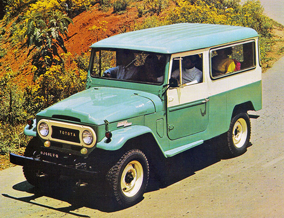

    Outra característica bem definida era os para-lamas traseiros arredondados até as primeiras unidades de 1969 quando as carrocerias era produzidas pela brasinca mas ainda no mesmo ano quando as carrocerias passaram a ser produzidas pela própria toyota os para-lamas traseiros passou a ter forma trapezoidal.

    Caraca, nunca vi uma Band com esse paralamas redondo. Bacana!

    Citação Postado originalmente por Marcus DT Ver Post
    Alguns do ano de 1969 e todos anteriores a ele que forem originais tem essa característica.

    Citação Postado originalmente por 3 climas Ver Post
    Exatamente.
    A partir de 1969 o recorte do paralama traseiro passou a ser trapezoidal e o hardtop ficou com o formato das Band mais modernas, incluindo-se aí, o formato dos vidros, porém a lataria ainda era lisa, sem relevo.
    Os relevos estampados, inclusive a inscrição "Bandeirante", só chegaram em 1972.
    Exemplo abaixo - Band 69
