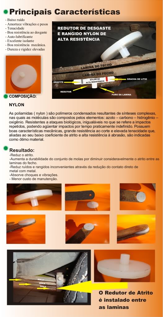

    Companheiros,
    Alguém sabe se é possível utilizar esses calços no feixe da Band?
    Isso melhoraria o conforto?

    nunca vi este tipo de calço, estou querendo mexer na suspençao da minha band que esta impossivel de anda, acho que vou tirar uma mola e vou colocar aqueles separadores entre as molas para diminuir o atrito entre elas, se vc colocar estes calços ai me avise como ficou.
    abraço.

    2. como melhorar o conforto no samurai??
      Por gustavo 4x4 no fórum Suzuki
      Respostas: 10
