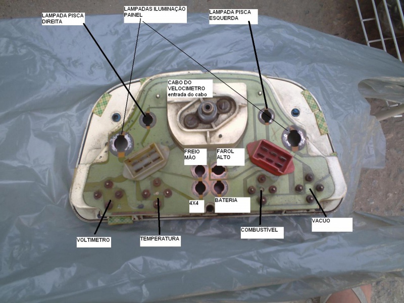

    Pessoal o que tenho é isto:
    Vista traseira do painel.

    Citação Postado originalmente por Carlo Pecca Ver Post
    O último quadrado a direita do painel, parte de baixo, não seria o do medidor de pressão do óleo do motor em bar????

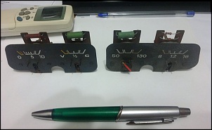

    Carlo, e eu tenho a imagem dos instrumentos, para completar!
    Não existe nenhuma placa interna que controle algo para ser trocada. Somente as placas dos instrumentos que só têm resistores e diodos, fáceis de serem encontrados no mercado e substituídos. São muito baratos(todos não chegam a 10 pratas). Agora, se o problema for no "enrolamento" da bobina ou no induzido do instrumento, a coisa muda de figura! Só outro.

    A ligação dos instrumentos é feita pela placa de circuito, onde os instrumentos são parafusados, é isso?
    Alguém já teve problemas de mal contato nessa placa?
