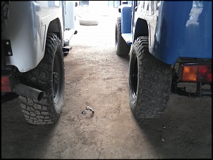

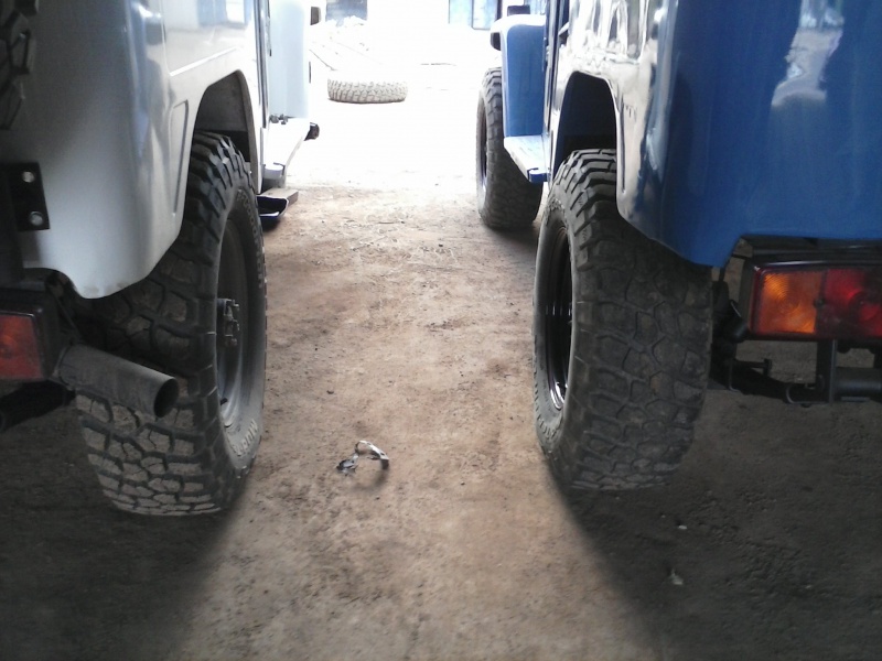

    Denise,
    Se não pega na frente, tb não vai pegar atrás, pois as rodas e o freio serão iguais. Mas pelo que eu sei, esse problema ocorre nas rodas aro 15"
    SW4 95 caveirão
    rodas originais offset 0 e se for aro 15 tem que ser -25 o problema é que fica um pouco pra fora...
    Rodas de Hilux na Band-cam00032.jpglado esquerdo roda aro 16 com pneu 265/75r16 e lado direito com roda aro 15 pneu 31x10,5R15
