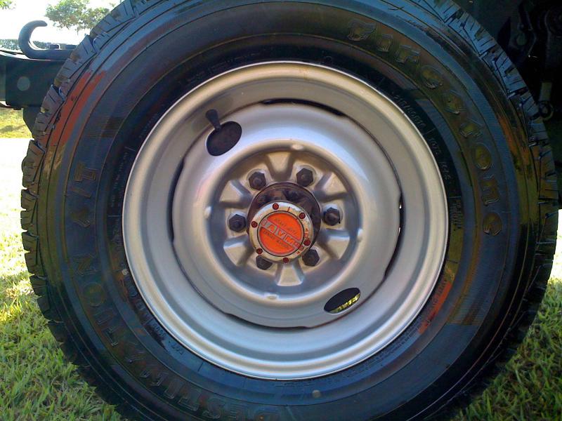

    alexandre,
    a roda livre pode estar acionada,ocasionando esta folga porque a alavanca esta na posiçao 4x2,mas a roda nao foi desligada,deixando o carda tipo acoplado/se for isso esta folga é normal.
    basta desligar a roda livre que resolve

    A alavanca fica normalmente para frente Felix. Como faço para tirar a roda livre então?
    12/07/2008
    63
    4,688
    Agradecimentos: 43
    A roda livre é acionada e desligada na própria roda. Tem que girar o miolinho de 4x4 para 4x2.
