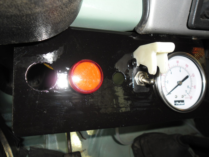

    Citação Postado originalmente por Léo_Babiski Ver Post
    Já testou o bloqueio? Será que aguenta esse motor turbinado?
    Bom dia Leo, testei ela em pequenos atoleiros e com pouco barro ficando inclinada, quando da o famoso X, sendo então acionado o bloqueio, que trava 100% e não solta mais. O acionamento usa um mínimo de ar, sendo que se encher bem o cilindro, 150 libras dá umas 70 acionadas.
    Não usei ele ainda em trilhas pesadas, mas vários amigos e mecânicos me alertaram que como ela é pesada na dianteira, pneus agressivos e motor bem forte, o bloqueio só deve ser usado na boa e pouca aceleração quando for passar por desníveis, pedras e raízes, comuns aqui na nossa região de serra, pois se encher o pé e a hora que der um pulo na dianteira, dizem que não sobra nada.
    Me disseram ainda que dá para acelerar bem é quando o atoleiro for só de barro e meio nivelado... vou fazer mais uns testes e ver como se comporta, mas por enquanto, está muito bom. Um abraço.

    Se voce for usar compressor do motor para fazer ar vai perder a funçao de fazer vácuo para o hidrovácuo do freio !
    Para usar compressor vai ter que colocar válvula reguladora de pressao após compressor na linha que vai para o tanque.
    Eu fiz isso mas coloquei todo sistema auxiliado àr .(freios hidroar)
    Amigo meu colocou compressor do ar condicionado do Galaxie para fazer ar pois este compressor tem cárter próprio.
    Band 92 , a branquela! Direçao,turbo,intercoler,5 marchas, guincho biselli,33x12,5, flutuante,disco nas quatro,Freio àr,train horn.

    Citação Postado originalmente por Sergioporto Ver Post
    Pois é xara, eu dei uma olhada p usar o compressor do motor OM 364.
    Quando retirei a mangueira que sai do compressor e vai p cárter quase não saia ar, sendo que retirei a mangueira do hidrovácuo, aí sim começou a sair ar bem mais forte.
    A minha idéia seria meia maluca rsrsrsrrs, colocaria uma um T na mangueira do hidro, puxaria uma pequena mangueira p dentro da band, sob o painel com uma válvula de 1/4 de volta, "torneira".
    Tiraria a mangueira de saída de ar que vai p cárter e conectaria ela no cilindro de armazenamento de ar.
    Quando precisasse de ar, abriria a válvula de entrada de ar na mangueira do hidrovácuo e assim encheria o cilindro, sendo que eu ficaria controlando o enchimento pelo relógio de pressão de ar instalado dentro da band, até a pressão desejada.
    Claro que teria que ser com ela parada, pois ficaria sem auxilio do hidro p frear, mas o cilindro é pequeno e encheria rápido.
    Um abraço.

    Pode ser feito .
    Para fazer isso que voce falou é bom colocar um filtro pequeno para nao aspirar sujeira enquanto enche depósito e compressor do motor o máximo que ele pode encher o tanque é com 6-7 bar.
