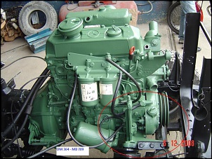

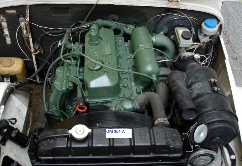

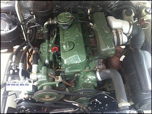

    Fotos comparativas...
    Fiquei com vergonha...e fui pesquisar
    Miniaturas de Anexos Miniaturas de Anexos -om-314-mb-608.jpg   -om-364-mb-709.jpg   -om-364-la-mb710.jpg   -om-364-.jpg   -om-364-la.jpg
