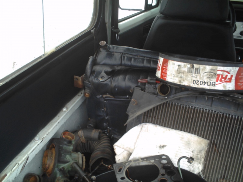

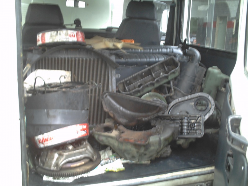

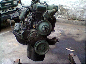

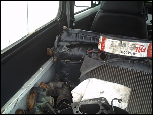

    Blz gealera, como prometido vou relatar o porque, o que foi trocado e os custos de peças e serviços.
    Tudo começou quando fui a Porto Seguro (BA), em março desse ano. Parti do Rio com o motor fazendo 1Mil Km por litro de óleo, tudo normal. Conheci uma porrada de praias, pequenas cidades, andei em asfalto, areia e terra batida, muito legal.Depois voltei para o Rio e no trecho entre Campos de Goytacazes e Cassemiro de Abreu, tive que pisar firme para ultrapassar uma carreta numa subida, puxando o trailer, lembram? Daí em diante o motor começo a beber óleo, ainda em Junho/Julho fui a Minas, Parati e Cabo Frio, aonde deixei o trailer. A essa altura o motor fazia 700KM e bebia 1,5 Lt de óleo. Parti para a retifica.
    Abaixo o motor e o desmanche dentro da Band.
    Miniaturas de Anexos Miniaturas de Anexos Retifica motor om364-foto0008.jpg   Retifica motor om364-foto0009.jpg   Retifica motor om364-pict0026.jpg   Retifica motor om364-pict0027.jpg   Retifica motor om364-pict0029.jpg
