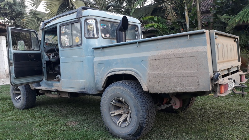

    Fiz um do jeito que me agrada.

    Ele é original Caterpillar de 7 polegadas. Instalei igual é instalado na maquina. Sem inventar gambiarra.

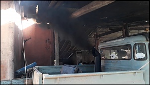

    Nessa foto acima da pra ver uma fumaça preta no caixote da cabine. O escapamento saia ali e caso tivesse um motoqueiro ou alguem de janela aberta no transito podia ir a fumaça no coitado caso afundasse o pé em baixa rotação onde aparece fumaça.
    Dai com o escape saindo pra cima isso acabou.
