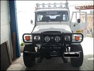

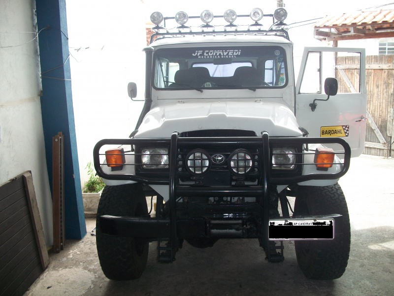

    Esses cara que cuidam da minha toyota, eles são muito bom. so trabalham com motor DIESEL
    http://www.jfcomavedi.com.br/empresa.html
    no parabrisa tem um adesivo deles
