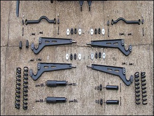

    Oi pessoal, sou de caçapava sp e o pessoal aqui também esta usando mola helicoidal em tudo que é jipe mais por aqui eles estão usando a do troller tem jeep f 75 mas nunca vi em toyota, acho que nela até as molas do troller ficariam boas.

    Eu gosto da suspensão do Engesa, acho que cairia bem na band, alguém já usou?

    O Bigué da Perigoso Preparações disse que já colocou a suspensão do Engesa numas Bands. Disse que ficou muito bom.
    Minha questão é simples, eu já fiz tudo o possível para amaciar a suspensão da Band, mas ela ainda está longe de ser confortável. E para quem toda hora está viajando com a Band, essa falta de conforto é soda!
    Eu já pensei na suspensão do Troller, até porque está bem fácil de comprar as peças.
