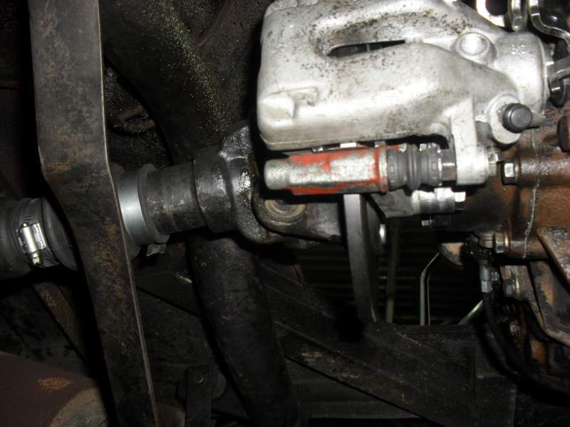

    Pessoal consegui finalmente instalar o freio a disco no lugar do tambor de estacionamento da Bandeirante.
    Comprei o kit daquele cara do RS,me perdoem mas esquecer o nome dele (to velho é uma merda).

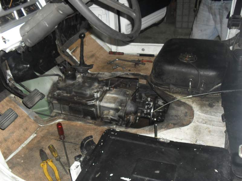

    Bom no meu caso tive que retirar os bancos e a tampa que cobre transmissão para melhor acesso aos parafusos. Vc também tem que retirar a transmissão traseira para desmontar o tambor original de freio de estacionamento (foto 1).
    Vou logo avisando que não "plug-and-play). Tive que limar uns dos furos da flange que interliga cx de transmissão com o kit. Outra coisa, na hora de fixar a pinça na flange, observe se os parafusos não irão aranhar o disco de freio.
    Há no kit só vem: Disco, pinça, mancal para eixo transmissão, pastilha e quatro parafusos para fixar a flange.
    Vc compra cabo de aço para 5 marchas, dois parafusos de aço de 8mm e não esqueça as arruelas de pressão, para todos os seis parafusos.
    No meu caso tive que diminuir dez elos da mola que impulsiona o cabo de freio, pois não dava curso suficiente para acionar a pinça no disco.

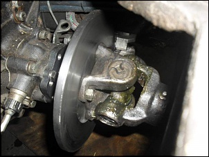

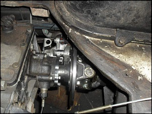

    Continuando varias fotos do kit instalado.
    Instalando Freio a Disco de estacionamento na Bandeirante-foto2.jpgInstalando Freio a Disco de estacionamento na Bandeirante-foto3.jpgInstalando Freio a Disco de estacionamento na Bandeirante-foto4.jpgInstalando Freio a Disco de estacionamento na Bandeirante-foto5.jpg
    1-kit sem o cabo de aço;
    2-detalhe do kit com a transmissão;
    3-vista da ligação por baixo da Band;e
    4-outro angulo, por baixo.
