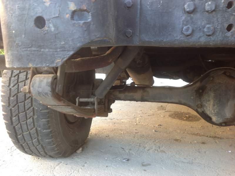

    Ai estão algumas fotos
  • #39
    13/02/2013
    38
    Ultima foto

    Tesuk,
    Ela está andando??
    Motor, câmbio, tração funcionando? 4x4 engatando? reduzida funcionando? marchas engatando direitinho?
    Se tiver, é uma Excelente Oportunidade!!!
    Se eu fosse você, eu já estaria no cartório transferindo para o meu nome!
    rsrsrs..
    Veja também se a documentação e os impostos estão em dia!
    Mas de modo geral, ta boa!
    Tem coisas por fazer... tirar alguns vazamentos (cambio ta vazando, com certeza), mandar arquear molas...... a lista é gigantesca.
    Como dizem por aqui: é um LEGO infinito! rsrsrs

    Titanium, a lista de problemas que ela tem foi a que postei lá atras, a documentação está atrasada, ultimo licenciamento foi 2009.
    essas novas perguntas que você me fez, irei fazer ao dono hoje e depois volto com as respostas.

    Tá muito bonita ela...
    Se estiver andando com os documentos em dia você ja devia ter transferido pro seu nome !!

    Gostaria de ressaltar apenas que a manutenção de uma band não é tão barata quanto já foi no passado!!! as peças originais estão rareando e está cada dia mais caro manter uma band. Então, não se iluda pensando que vai ter um carro bom com manutenção barata.
    Logo, caso queira encarar a empreitada, esteja consciente que ela é cara e demorada, MAS PRAZEROSA!!!!! Pense com calma e cuidado, principalmente no que se refere às finanças, pois iniciar a reforma sem dinheiro é uma coisa frustrante e complicada.
    Ter uma band é fácíl, o difícil é entendê-la!!!! visto que foi muito bem projetada para um fim específico e esse fim, certamente, não foi conforto ou velocidade!!!! mas durabilidade e resistência!!

    Não sei como é no Rio de Janeiro, mas aqui em São Paulo ele já está isento de IPVA pelo ano, então não será caro para colocar a documentação em dia.
    Verifique no Detran se não há um caminhão de multas de trânsito.
    Só uma coisa: Tá muito barato. Estranho né, será que o cara tá por fora do preço? ou será laranja madura na beira da estrada...

    Aqui no Rio depois de 15 anos não paga mais IPVA, só seguro e taxas, o que dá uns 200 e poucos Reais. Esse preço é de sucata. Uma dessas andando em leilão com certeza sai por mais de 8K.

    Vc disse que os docs. estão atrasados desde 2009, mas em outro post disse que faltava 2013. Se for só 2013 quando vc for transferir já pagará esse licenciamento. Caso contrário, acredito que gastará por cada ano algo em torno de R$ 300,00 com os juros + o despachante. Mais aí tem um problema, para esse transferência acho que vai precisar de vistoria, precisa ver isso certinho.
    O meu eu tive que fazer vistoria. Uma solução temporária é fazer uma procuração, passando-lhe o direito de venda, o recibo fica em branco e vc vai pagando aos poucos os atrasados e, quando deixar ok para vistoria caso seja necessário é só fazê-la, ou caso desista vc pode revendê-lo para outro sem problemas.
    Lá no post dos problemas, eu gastei para consertar o motor de arranque 150,00 (m.o +peças), um kit de embreagem custa em média 500 a 600 + m.o.
    Como vc disse que o motor tem problemas de anel e como vai ter que trocar a embreagem, então no lugar de por AR, sugiro avaliar a troca da embreagem e ver quanto fica para dá uma olhada no motor, pois para trocar a embreagem normalmente se tira o câmbio, mas tb pode ser pelo motor, acho que nesse caso a mão-de-obra será menor, pois com a retirada do motor a embreagem estará aberta é só a trocá-la.
    Quanto a reparos de funilaria e reformas isso vai depender da região, o Titanium mora em BSB lá tudo é mais caro que aqui em GO distante só 200km, em BH aonde ele tb tem residência ele pode dizer a diferença. Peças fora de GO é mais barata, então sempre comparo as revendas daqui com os sites e quando fica sóum pouco mais caro aqui, então nesses casos compro aqui pois em caso de troca fica mais fácil e rápido.
    Algns gastos que tive de mão de obra aqui e que eu me lembro: 400 para fazer o câmbio e ou tração, troca dos terminais 100,00, diferncial traseito acho que foi 350,00.
