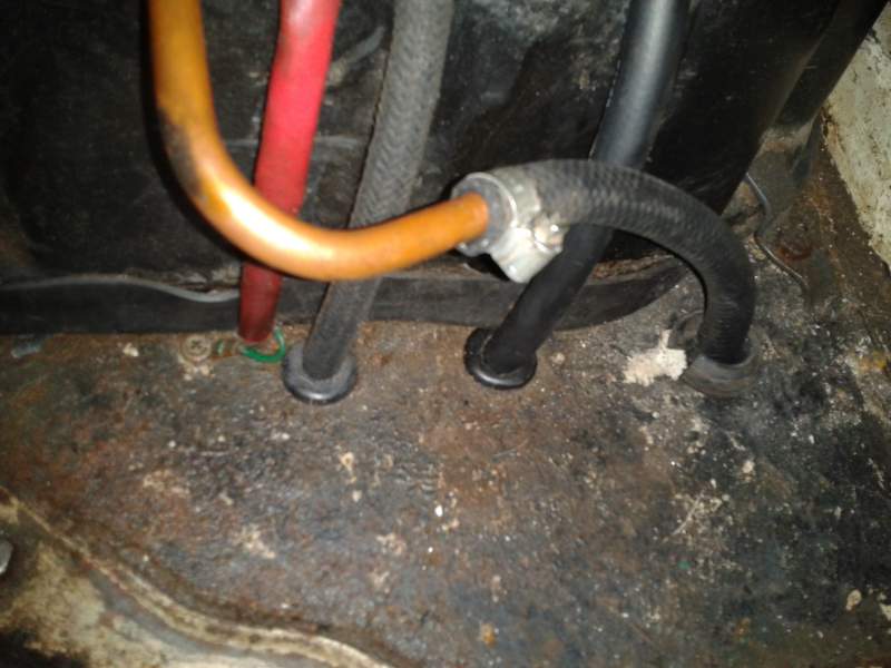

    De Melo,
    Acabo de aplicar uma das soluções descritas pelo amigo Felippe, que é cuidar do bendito Respiro do tanque (que fica sob o banco da patroa).
    Sempre que alguém enche demais o tanque, transborda e molha o carpete.
    Agora o diesel que vazar, cairá sob o carro.

    de melo,
    o problema/solução deve ser a apresentada pelo titanium,
    tinha a mesma situação sua,descobri que o vazamento era no respiro,quando enchi o tanque ate a boca,
    ranquei o banco do passageiro e fui numa subida bem ingreme,vazou na hora pelo respiro.
    a unica solução esta muito bem detalhada nas fotos.
    basta copiar e ta tudo resolvido.
