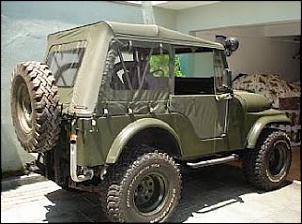

    Olá Mauro.
    Quando eu tinha o meu jipe Band de lona (o Intrépido) tive muita dificuldade com relação ao santo antonio. Somente achei na Tração Off Road (Trao Off Road), eles fazem por encomenda e custava na época R$ 660,00.
    A solução que encontrei: Comprei um santo antonio de CJ5 e mandei cortar e emendei os tubos com solda mig até ficar com a medida que eu queria. Mesmo assim, gastei R$ 350,00.
    Eu queria que o apoio ficasse atras do banco traseiro. Foi aumentado 7 cm na altura e 10 cm na largura, e 13 cm para trás.
    Miniaturas de Anexos Miniaturas de Anexos Onde comprar ou montar santo antonio para Toyota Bandeirante.-jipe1.jpg   Onde comprar ou montar santo antonio para Toyota Bandeirante.-jipe2.jpg   Onde comprar ou montar santo antonio para Toyota Bandeirante.-jipe3.jpg

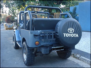

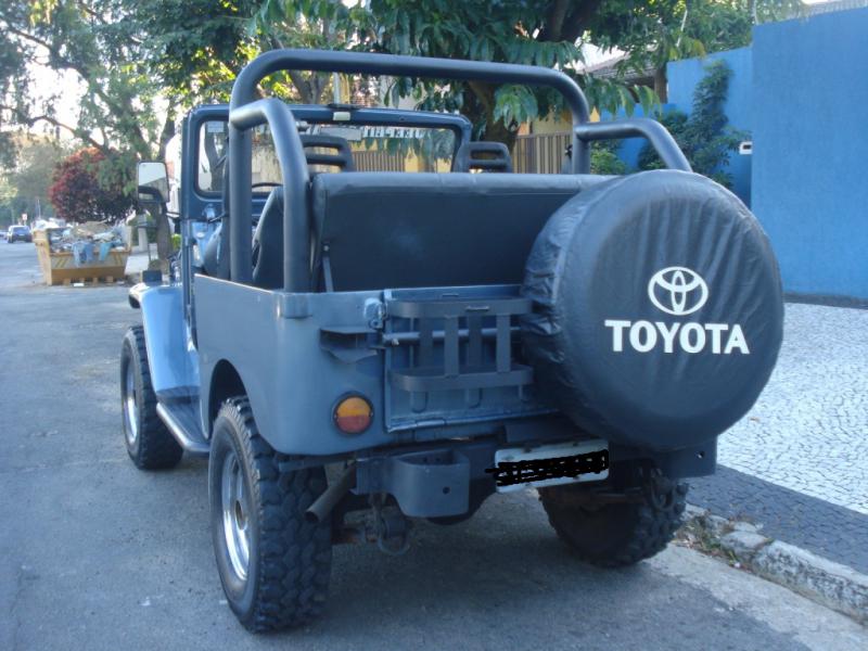

    Ja que terei mesmo que fazer, estou pensando em fazer tipo gaiola,
    Ja comprei e recortei um par de portas originais, tambem estou pensando em uma capota estilo militar, sera que ficaria legal?
    Miniaturas de Anexos Miniaturas de Anexos Onde comprar ou montar santo antonio para Toyota Bandeirante.-militar.jpg   Onde comprar ou montar santo antonio para Toyota Bandeirante.-w_-10-.jpg   Onde comprar ou montar santo antonio para Toyota Bandeirante.-gaiola.jpg

    Citação Postado originalmente por edwint Ver Post
    O problema dessas gaiolas é que elas descem lá no pé do motorista e do passageiro.... isso atrapalha a entrada/saída da band... e tb atrapalha pisar na embreagem.... pelo menos pra mim que tenho 1,93m de altura e calço sapatos 46 é inviável....
    Meu amigo tem um CJ5 e eu não consigo entrar dentro dele de maneira normal..rs .... só "mergulhando" nos bancos e depois me ajeitando... mas daí na hora de dirigir é quase impossível pisar na embreagem pq tem um maldito tubo ali que fica roçando na perna. É um parto.
    Rafael (bata)

    A gaiola ou santo antonio, para cumprirem a sua finalidade mecânica tem que ser feitos com triangulações ou curvas, sob o risco de instabilidade do arcabouço em caso de capotamento. Infelizmente quanto melhores essas triangulações ou curvas, piores serão as condições de acesso ao interior do jipe. Veja por exemplo as gaiolas utilizadas em jipes de rock crawler.
    A vantagem do jipe de lona, é que quando está sem a capota, dá pra entrar sem passar pelas portas.
    No Intrépido eu pensei em construir uma gaiola que servisse também como estrutura para a capota. Fica aí uma idéia.
