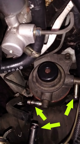

    Fiz um passo a passo da troca do filtro de combustivel da minha Band, como sugerido por nosso amigo do forum, para
    aquelas pessoas que como eu que gostam de mexer no seu próprio carro.
    - Lá esta o suporte onde esta conectado o filtro de combustivel, como voces podem ver ele fica bem no canto, um lugar
    bem apertado e de dificil acesso e no meu caso, logo abaixo do reservatório do servo freio passa o mangote do snorkel
    que fica encostado ao filtro, logo sacar esse filtro sem remove-lo junto com o seu suporte é quase impossivel.
    - Retirei a mangueira do reservatório do servo-freio de maneira a livrar a passagem por onde vou retirar o filtro, desconectei
    as mangueiras de combustivel, a que vem do tamque que leva o combustivel ao filtro e a que sai do filtro que vai alimentar a
    bomba injetora, desconectar o terminal do sensor do filtro (aquele com os fios branco e marrom nafoto), remover os dois
    parafusos que fixam o suporte a parede corta fogo, ai pronto, tudo desconectado é só puxa-lo para cima.
    - Retirado o filtro, desvaziei todo o diesel que havia dentro dele, coloquei o suporte no torno e retirei o sensor e saquei o
    filtro, fiz uma limpeza no suporte e no sensor e tudo pronto para colocar o filtro novo.
