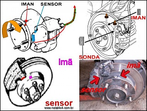

    Instalei um Ciclocomputador
    Pessoall,
    Ontem instalei um Ciclocomputador no Grauçá, o velocímetro e o Echo J7 estão marcando aparentemente iguais, só não sei se realmente as médias, velocidades e desempenhos estão corretos.
    Alguem sabe a base de cálculo para aferir corretamente ?
    Visite o blogger do Grauçá e veja detalhadamente: http://grauca4x4.blogspot.com

    Citação Postado originalmente por "GRAUÇÁ 4x4" Ver Post
    Pessoall,
    opa, andei dando uma olhada no seu blog, e surgiu uma duvida, no seu caso, vi que vc colocou o ima no flange da roda e o sençor na pinça de freio, sendo assim, quando vc estiver em um local que exija muito do freio, havera um superaquecimento em toda essa area, o sensor nao ira derreter? ou talves com o calor o ima nao ira se desprender?
    vc tem rodado com seu jeep a algum tempo, e nao teve nenhum problema com referencia a isso.
    obrigado e um abraço
    edwin
