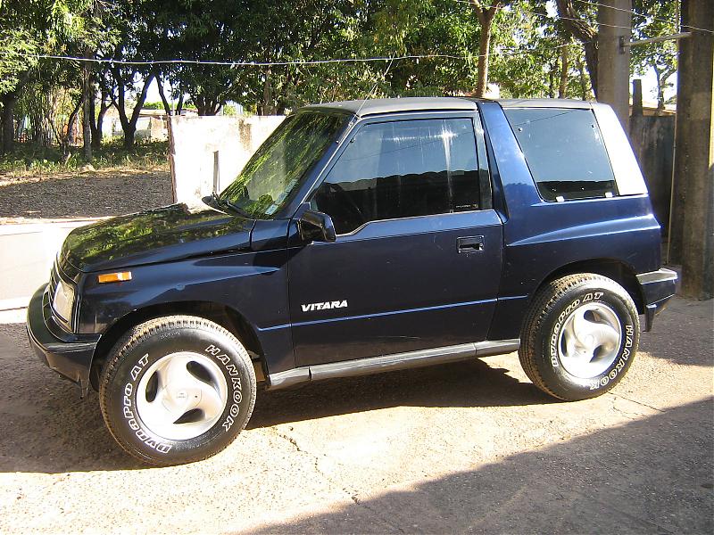

    Comprei em abril deste ano meu tão sonhado VITARA e com o auxílio deste maravilhoso site já troquei várias peças da viatura.
    O meu vitara é 93, canvas com capota de fibra. E foi a capota que mais me impressionou à primeira vista, ela é bem rara de se ver e diferente das outras de fibra.
    A primeira coisa que comecei a fazer foi comprar os
    pneus A/T HANKOOK 225/75R15 POR R$ 310,00 + R$6,00 de montagem.
    Quando comprei o carro, a luz da injeção estava acesa mas funcionava normal e não encontrei uma oficina que tivesse o programa da suzuki para scanear. Dias depois o carro ficou falhando e fraco e parecia que não funcionava com os 4 cilindros. Estacionei e horas depois o carro voltou a funcionar normalmente.
    Levei-o numa oficina e fizeram recuperação do TBI, revisão do chicote principal e serviço de ultra som para bico.
    Depois fiquei sabendo que a oficina era conhecida como "arranca os olhos" quando vi a conta: R$ 500,00.
    Não sei se o preço foi justo, mas o carro ficou lá 2 dias e meio.
    O cabo de velocimetro fazia barulho e o dono anterior mandou desligar.
    através deste tópico fiquei sabendo que o cabo da TOPIC serve e foi intalado facilmente. O problema agora é que entre 40 e 60 KM/H o ponteiro oscila depois estabiliza.
    O cabo de velocimetro da Topic custou R$ 40,00 + R$ 15,00 de MO.
    Comprei um par de lâmpadas H4 cristal vision da philips, 4300K, 12 v 60/55W. Ela emite luz branca que ilumina muito bem mesmo e não sobrecarrega o sistema como aquelas lâmpadas de 100 W.
    Paguei R$ 180,00, depois vi no site mercado livre um preço bem mais barato.
    Foi feito serviço de recuperação do disco de embreagem por R$ 100,00.
    O rolamento do compressor do ar condicionado estava chiando, mas não encontrei aqui nada a respeito. Foi trocado numa oficina especializada em a/c e a especificação na nota diz rolamento do compressor 38X54X17 GOL/UNO/PALIO, R$ 95,00.
    As demais peças foram compradas as originais na SUZUCAR EM SP:
    Tensor da correio dentada ............80,00
    filtro de ar..................................40,00
    interruptor (cebolinha) da ré..........40,00
    correia dentada...........................50,00
    retentor do volante......................50,00
    maçaneta interna da porta............40,00
    Miniaturas de Anexos Miniaturas de Anexos -aleph-024.jpg   -ueueue-032.jpg   -vitara-012.jpg
