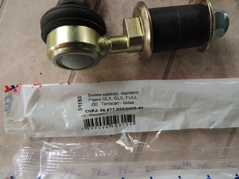

    Vejam essa bieleta e bucha da barra estabilizadora: OBS: Têm que aumentar o buraco na barra....-dscn5625.jpg-dscn5628.jpg-dscn5627.jpg-dscn5626.jpg-dscn5631.jpg-dscn5632.jpg-bieletas-ml.jpg

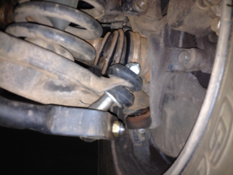

    Gente, conforme combinado, posto aqui minha percepção.
    Anexo 531786
    Vejam que, além da bucha não ter sido uma boa escolha (muito grande e muito macia), a montagem invertida se mostrou um lixo. Olha a angulação de trabalho dessa bieleta!!!
    Acabei optando por fazer eu mesmo. Comprei umas buchas feitas de pneu e dois terminais de direção do GOL (até geração IV) e resolvi instalar eu mesmo. Deu um puta dum trabalho retirar as bieletas instaladas invertidas. Havia muita pressão e tive que fazer alavanca para soltar da balança. Depois de muito custo, deu certo e percebi que a melhor forma de instalar as bieletas novas era:
    1) Rodas na posição normal de trabalho (sem estarem suspensas);
    2) Soltar um lado da barra, instalar a bieleta e prender a barra de novo. Depois, repetir no outro lado.
    Vejam só:
    Anexo 531787
    Acho que ficou bem bom. Os barulhos acabaram. Vamos ver com o uso. Vou postando. Abraços!

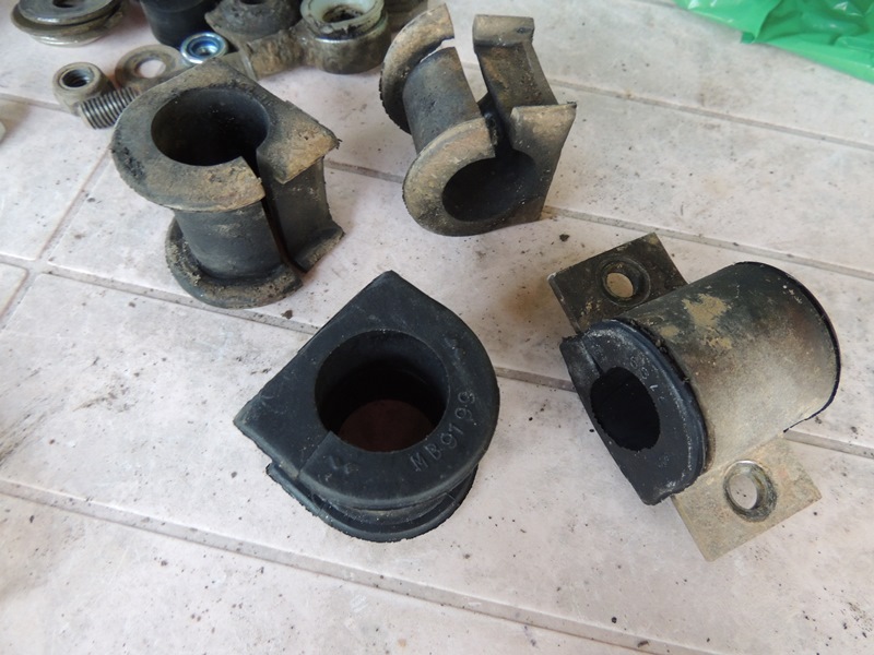

    Citação Postado originalmente por RogerGeo Ver Post
    Olá a todos!
    Segue o esboço que mostrei ao torneiro mecânico para confecção dos calços da estabilizadora.
    Fiz "na mão" mesmo... espero que esteja claro.
    Anexo 457364
    Depois que instalei os calços, as bieletas não quebraram mais e apenas 1 vez as borrachas partiram do lado esquerdo. Acredito que isso deve ter ocorrido por excesso de aperto na montagem. Troquei as borrachas por outras que tinha guardado e tudo certo... Mas ainda quero instalar as borrachas mais resistentes que o Dirceu mandou fazer.
    Usei um bom tempo o carro sem a barra, inclusive pegando estrada direto. Achava tranquilo ficar sem, mas confesso que o carro fica mais "na mão" com ela, mergulhando menos a frente em curvas fechadas.
    Grande abraço!
    Obrigado, Rogergeo. Fiz e deu certo.
