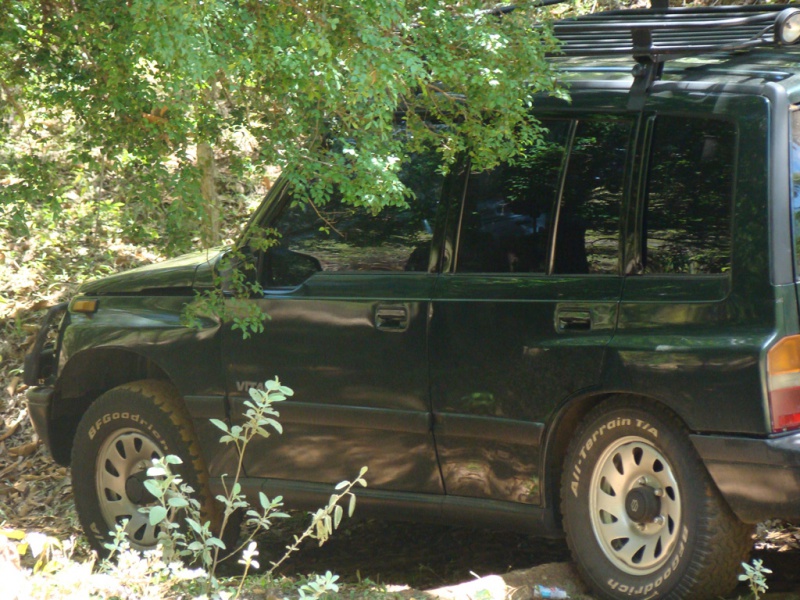

    Amigos, olá. Sou novo aqui e no mundo 4x4. Estou muito feliz pois acabo de adquirir um Vitara JLX 98 5p 1.6 16v.
    Ele está com pneus bf goodrich 215/75r15 já bem velhos e penso em trocar os pneus antes de fazer uma viagem mais longa.
    Pretendo fazer a Estrada Real de Ouro Preto a Paraty em janeiro.
    A questão é: Podem me indicar um modelo/marca de pneu para uso misto 50/50 em que teria algum ganho de economia de combustível em relação aos que estou usando agora.
    Seguem fotos da viatura.
    Obrigado!
    Pneus p/ Vitara JLX 94-02-aeo.jpgPneus p/ Vitara JLX 94-01-aeo.jpg

    Amigo, se não me engano, a medida original do vitara e 205/75 15, pouca variação em relação a medida que esta usando, que provavelmente nao irá melhorar o desempenho. O mais vendido no mercado 50/50 sem duvidas e o bf at, mas tem outros interessantes como o general gramber at2
