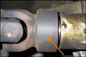

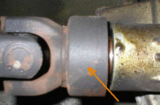

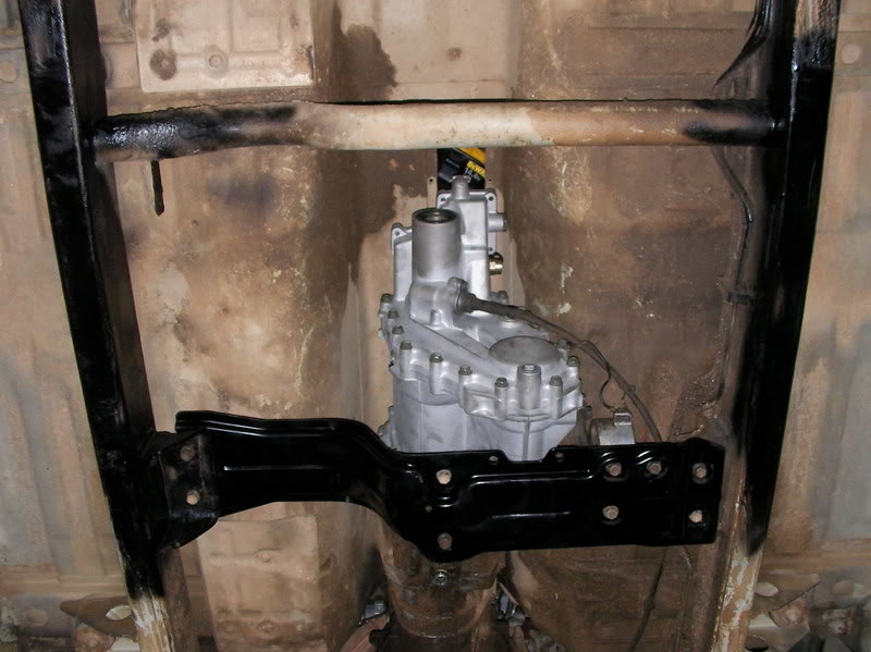

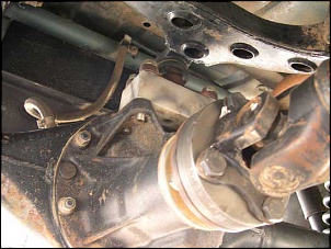

    Posso não ter me expressado muito bem, do lado do diferencial são 4 parafusos sai fácil(1º foto) mas do lado da caixa depois da cruzeta tem um eixo com estrias interna(2º foto) que se encaixa na caixa de transferência e o retentor atua nesse eixo e quando retiramos vaza óleo pois o retentor não terá onde atuar(3º foto). Não sei se nos samurais e dessa forma, no meu sidekick é.

    Citação Postado originalmente por Buno Ventura Ver Post
    Tem que haver uma porca ou trava segurando esse retentor porque não há como o cardã exercer pressão sobre ele para que não exista vazamento de óleo, até porque com o trabalho de suspensão o cardã se movimenta dentro da luva, "andando" pra trás e pra frente. Aliás, a função da luva é exatamente essa, permitir esse movimento, caso contrário o cardã empenaria.
    Se não existisse um sistema segurando esse retentor o vazamento seria constante, até porque na saída da cx tem que haver um rolamento.
    Se vc retirar o cardã verá que tipo de sistema existe.
    Talvez algum colega que já tenha experiência com essa viatura informe com detalhes aí.
