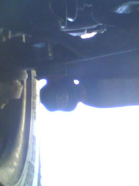

    Ola amigos,
    Barulho estranho quando entro em declives (buracos)...o barulho é como se fosse um estalo, que vem da dianteira do carro, mas pelo pouco que entendo não mexe com amortecedores, pensei até que fosse algo solto na frente( parachoque)...
    Resumindo parece um ferro batendo no outro...
    Eu dei uma olhadinha básica e observei uma diferença de folga em dois locais, que não sei o nome...mas bati foto! Me ajudem!
    Miniaturas de Anexos Miniaturas de Anexos Barulho estranho! Grand Vitara!-img0076a.jpg   Barulho estranho! Grand Vitara!-img0077a.jpg

    Gionanni,
    Pode ter certeza que são as Bieletas...
    As Bieletas são presas na barra estabilizadora embaixo do carro na frente por 2 porcas cada.
    Sacode o carro de lado com ele parado e verá que faz o barulho, parece ferro com ferro...
    Vc pode comprar as bieletas do civic 98 a 00 que são as memas, Plug & Play.
    Troquei da minha aqui em SP as duas bieletas por R$ 21,50 e R$ 30,00 de mão de obra para as duas bieletas.
    Abs.

    Gionanni,
    Complementando o comentário do Marco Maga, no caso da troca das bieletas, verifique também o estado das buchas centrais da barra estabilizadora. No meu GV eram estas buchas desgastadas que faziam o barulho, semelhante ao descrito por vc.

    Levei na Gerardo Bastos, e falaram que eram sim as Bieletas, mas brigaram quando disse que as do Civic eram iguais!
    Enfim...
    Bieletas Originais R$: 40 reais cada!
    Minha junta Homocinetica tambem esta um pouco debilitada, o cara disse que nao precisa fazer nasa agora, deixar piorar porque a peça é muito dificil, e so vai recondicionando!
