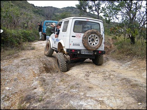

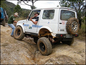

    promessa??? essas fotos comprovam algo??/ hihihihii
    T+
    Miniaturas de Anexos Miniaturas de Anexos -dscf2675.jpg   -dscf2674.jpg   -suspa.jpg

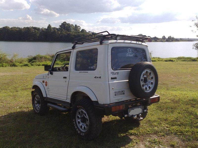

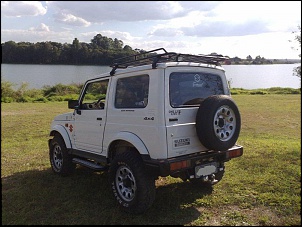

    Nem vem que o meu é bonito pra KCT e tem BL de 2"!!! hehehehe
    Brincadeiras à parte, acho o Samurai com BL muito bonito. O meu está com pneus 235/75/15 e não pega em nada. Como não tem nem uma semana que tenho o samuca, fica difícil te dizer sobre algum problema. Por enquanto, não tive nenhum no dia a dia (média de 60 a 80km/h) e em uma trilha leve que fiz.
