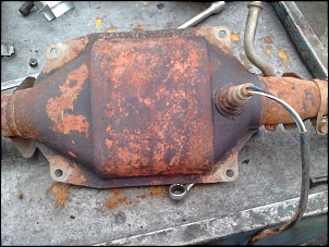

    Ah... outro detalhe.... precisa escolher um modelo que tenha a sonda Lambda...
    Segue a foto do meu catalisador...
