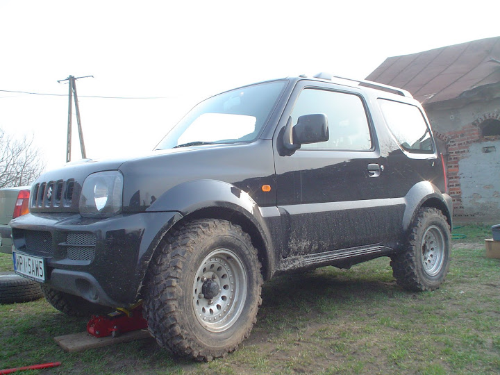

    o jeito é cortar plástico, mas não vou indicar isso pra um jimny 0km.
    use esse pneu até acbar e ai daqui um tempo você pensa com calma isso. É algo pra estudar com calma. colocar pneu maior só por beleza é besteira.
    pense na possibilidade de usar alargadores de roda. vão deixar teu carro com visual bem agressivo.

    Jimny Stock com pneus 225/70/15
    Amigo!
    Que pneus são estes? Novos ou racapados?
    Essas rodas são off-set -12?

    não sei Jalisson. peguei na internet isso.
    deve ser -12 offset e provavelmente o pneu é recapado. peguei esta foto só pra mostrar como não cabe pneu 225 no carro original.

    no meu jimny tive que cortar um pouquinho as polainas, perto da porta e ainda raspa quando a roda tá virada e a suspensão trabalha forte, mas vai se ajeitando.
    os penus são recapados da OST 225/70/15, os 225/75 não entraram.

    Oi Galera boa noite, desculpe pela falta de retorno! Obrigado a todos que responderam ao tópico! Nao teria coragem de cortar o carro pra colocar os pneus 225! Acho que vou ficar com os 205/70/15 de fábrica !
