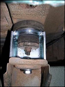

    Olhem a foto. Eu uso calços de 3", porem o contato entre o calço e a carroceria é exatamente igual a original, mantendo as bolachas de borracha. Imaginem fazer um calço alto assim de borracha?
    O jipe Ficaraia MUITO instavel, balançando para todo lado descontroladamente. Ao meu ver a conexao com a carroceria deve ser sim de borracha, porem, a conexao do calço com o chassi tem q ser o mais rígida possível, imitando solução original do jipe. Desta forma a diferença de reação é dada somente pelo centro de gravidade mais elevado, a rigidez do conjunto chassi/carroceria continua a mesma.
    Abração,

    Tudo bom Rafael , ótima solução , agora entendi a questão.
    Isso é o ideal pois mantem a rigidez original , bem pensado , esse kit é da RC4x4 ??
