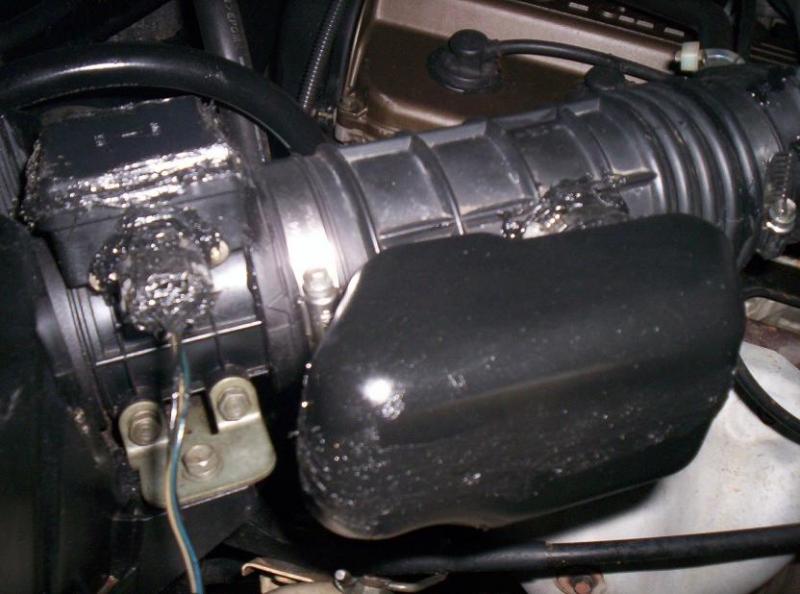

    Como voce passou silicone no MAF? Ontem pensei nisso mas tive medo de danifica-lo!

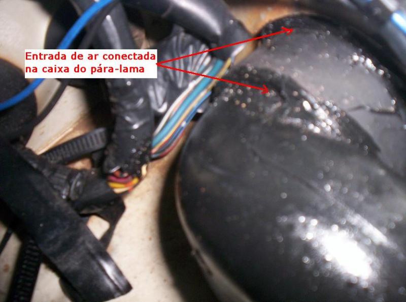

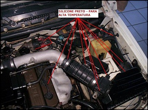

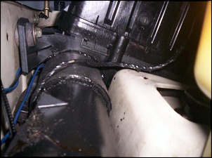

    Postei umas fotos aí, acho que dá para ter uma idéia. Mas aquela entrada de ar atrás do filtro me dá a certeza que só o snorkel resolve o nosso problema. Veja vc... já se foram dois MAF. Há algumas semanas um amigo fincou “um Troller” no pratagi, ficou tão apavorado quando viu o mar se insinuando para sua viatura que chegando em casa correu para internet e comprou um snorkel. Apesar de estarmos na região nordeste temos que enfrentar rios e lagoas em quase todas as trilhas. Não tem como evitar, é uma característica geográfica das regiões litorâneas.

    Eduardo, considero muito boa a sua idéia de se abrir um tópico aqui para reunir os Suzukeiros do RN, juntando com o do Orkut podemos juntar o maior numero de usuários possivel!
    Com relação a vedação com silicone do MAF, acho que o problema da queima por agua, pelo menos no meu caso, não foi infiltração pelas partes externas. Meu sensor queimou quando o motor aspirou um pouco de agua para dentro da caixa do filtro de ar ao atravessar uma lagoa, assim que sai da lagoa a luz CHECK ENGINE acendeu na hora. Quando cheguei em casa que tirei o MAF percebi que a parte por onde o ar passa tava molhada e por ali existe algumas aberturas por onde a agua pode entrar!

    É... só o snorkel vai resolver esse problema e é bem mais barato que um MAF.
