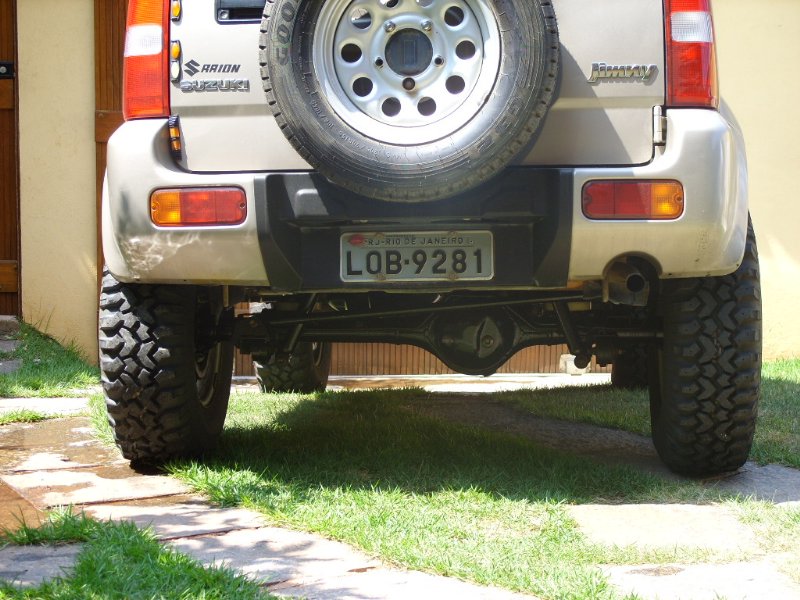

    Suspensão do Jimny Modificada para Pneus 30"
    Boa Tarde
    Estou fazendo este topico para mostrar as alterações feitas na suspensão do jimny para por pneus maiores que os originais, mas precisamente pneus 30".
    vou colocar as fotos ilustrando as alterações. espero que ajude.

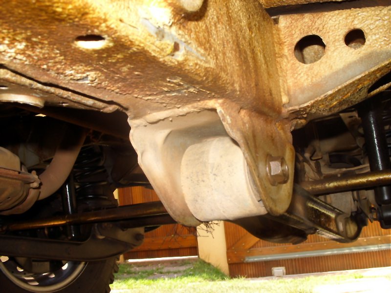

    --> esta foto foi tirada pra visualizar a alteração dos tirantes do eixo. Já vi buchas descentralizadas, suporte para alterar a distancia e outros projetos porcos e ineficezes. tirei a solda e re-soldei mais proximo do eixo como pode ver na foto. meu dedo indica onde estava a peça e onde ficou depois de soldada.
    --> foi só pra acrescentar, acho que nao dá pra entender nada. nem eu sei pra que deixei essa foto. apenas veja e passe para proxima.

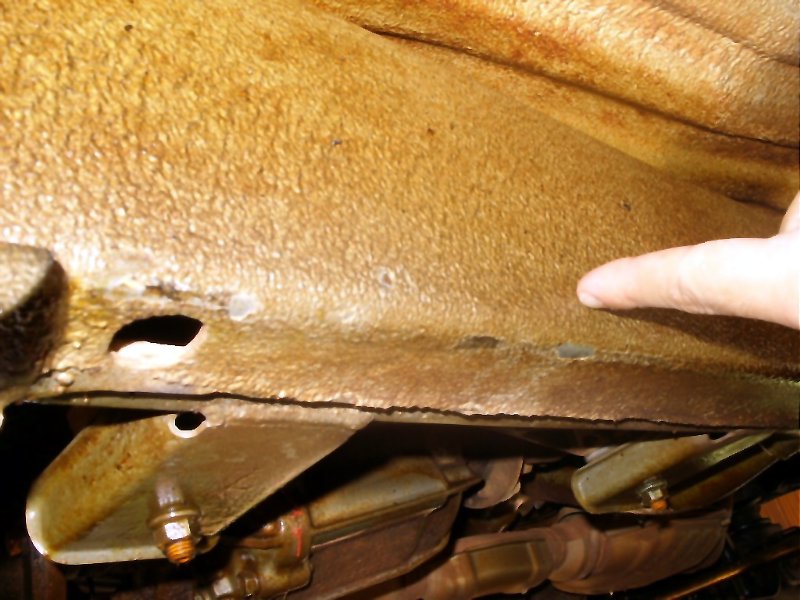

    --> de bem perto para ver como ficou a solda. eu não tenho duvidas que ficu tão boa quanto a original. o torneiro que fez essa solda faz solda de eixo para aumentar o tamanho de caminhoes para uso da petrobras. esse alteraçõao é a que me deixou mais preocupado pois se a solda é ruim e quebra vai ter eixo sobrando pela estrada. segue mais algumas fotos...

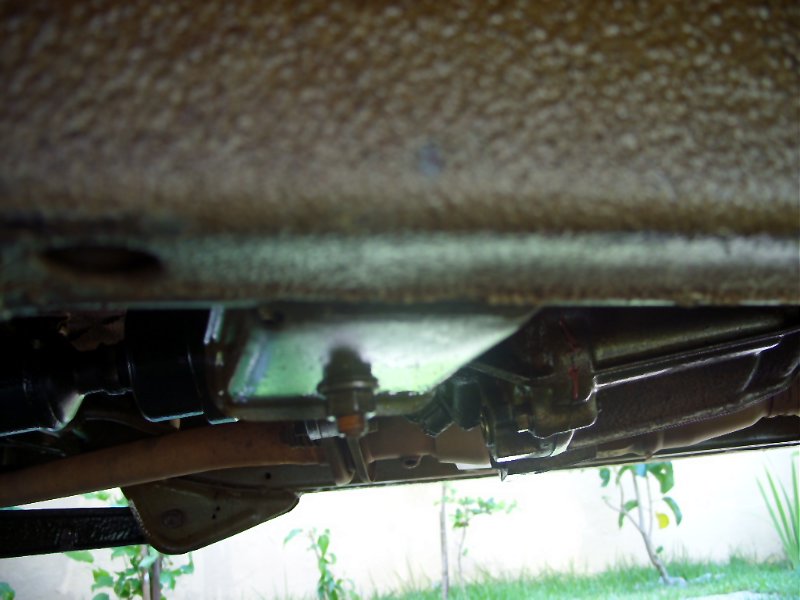

    --> apenas detahes.

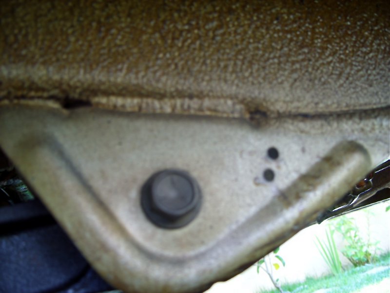

    mais do mesmo.

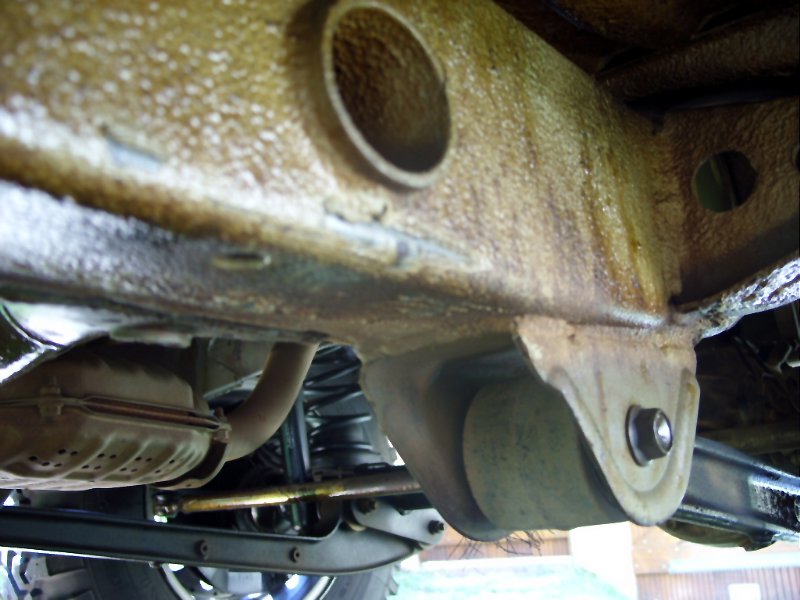

    --> ok
    -->ok

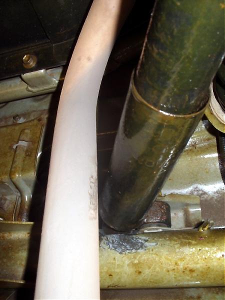

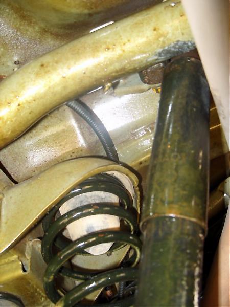

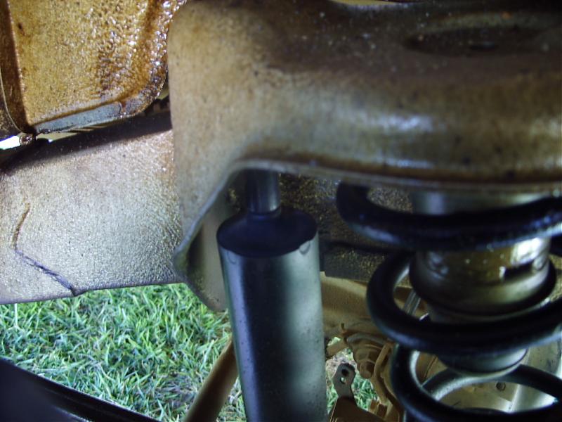

    --> foto tirada do amortecedor direit dianteiro com o suporte para utilizar os amortecedores originais.
    --> idem.
    --> foto do amortecedor traseiro esquerdo com suporte. note que o suporte quebrou, logo ainda não é confiavel este sistema. eu subi um barraco na estrada e dei um forte pancada que resultou no suporte quebrado, ainda não levei ao mecanico para refazer, então ainda não posso dizer se é ou nao, uma alternativa segura.
    --> note que está batendo o amortecedor solto neste barra e o barulho é muito alto. ele olhando de fora esta no lugar certinho, mas na ponta em cima, está solto.
    o restante das fotos é so pra completar.
    se alguem quiser mais alguma foto ou dá alguma sugestão, fique a vontade.

    13/05/2007
    1,224
    não, eu tive que alterar a posição dos tirantes do eixo pois com o aumento em 9cm na suspensão foi necessário essa modificação. não tem ganho nenhum em relação altura ou vão livre.
    eu nao poderia colocar um calço deste tamanho então fiz uma mola na altura que eu precisava.
    o suporte é só porque usei os amortecedores originais do carro, eu poderia procurar no mercado amortecedores com as dimensãoes da nova suspensão mas como os meus ainda estã bons meu mecanico recomendou utiliza-los.
    eu não regulei o caster. A direção ficou pouca coisa mais macia. a unica cois que regulei foi as medidas de toe in toe out porque nas curvas o carro puxava pra dentro da curva. agora não tenho mais problemas.
    logo no inicio eu achei a direção super macia, mas ai fui ver a pressão dos pneus .. estão 35psi. baixei a pressão pra 18psi agora tá perfeito.
    entenderam?
    se tiver mais alguma coisa pra perguntar ou que nao tenha explicado direito, por favor avise que eu terei o maior prazer em responder.

    13/05/2007
    1,224
    Citação Postado originalmente por Alexandre X Ver Post
    Bela iniciativa! Parabens!
    caraca, eu tinha até esquewcido que tinha feito este topico!
    se liga pessoal, quando eu mexi na suspensão eu não sabia o que era suspensão.
    vamos corrigir algumas coisas
    a posição dos link não foram alteradas. o que foi feito foi suporte dos link dianteiro mais baixo. o problema é que ficou um ponto de ancoragem pra enganchar na trilhas pois ficou só uns 5cm acima do eixo(o ideal seria um link novo e os suporte coladinho no chassis como é originalmente). solução temporária( já to 6 meses rodando na cidade e em trilhas sem problemas) pois andar com um carro 4" e com caster -4º era um problema.
    até hoje eu naõ tive problemas. os suporte não sofreram qualquer dano, nem arranharam com pedras ainda.
    AVISO: Não levantem o carro se não tiverem condições($$ ou quem possa faze um bom serviço) de modificar o caster. não é só colocar molas/amortecedores maiores que está resolvido.
    A solução perfeita será um link novo mas ainda não encontrei quem fizesse isso aqui no RJ por um preço justo. então está assim e assim continuará até eu bater e empenar o suporte, ai eu troco. time ta ganhando eu não se mexe!
    As barra panhard tb tiveram que se alteradas, pois o carro ficava com o eixo uns 2cm pro lado esquerdo.
    mas temos outro probleminha é que o jimny é todo de plastico em volta.
    então pra pneus 30" é necessario cortar um pedacinho do plastico do paralamas na parte de tras das rodas dianteiras.
    eu ainda não fiz, mas pega e tá cortando o meu grabber m/t
    essa semana eu achei um rapaz pra cortar e fazer um acabamento em fibra pra ficar bonito.
    assim que eu tiver o resultado eu posto fotos.
