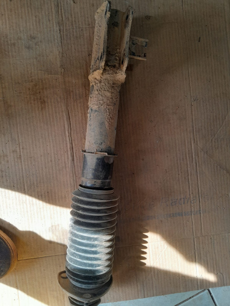

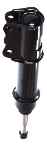

    Os amortecedores dianteiros do Vitara 96 servem no Sidekick 95?
    Estou tentando comprar um par de amortecedores dianteiros para o meu Suzuki Sidekick Canvas 1995 e estou tendo dificuldade em encontrar a peça com descrição específica para o modelo/ano do meu veículo. Tenho encontrado muitos anúncios dos amortecedores dianteiros do Vitara 1996 e, pelas fotos, as peças são muito parecidas, pra não dizer idênticas aos que estão no meu carro!
    Como há sempre pequenas diferenças entre os modelos, fico na dúvida de fazer a compra. Já busquei a informação sobre a compatibilidade com os vendedores e eles simplesmente repetem as especificações do anúncio, que não trazem referência ao Sidekick. Alguns sugerem que eu compre por minha conta e risco, mas prefiro ter o máximo de informações antes de me arriscar.
    Alguém pode me esclarecer sobre isso?
    As marcas que encontrei foram a mais cara "Kayaba", "Allen" e, a mais barata "import1", todos para Vitara 96.
