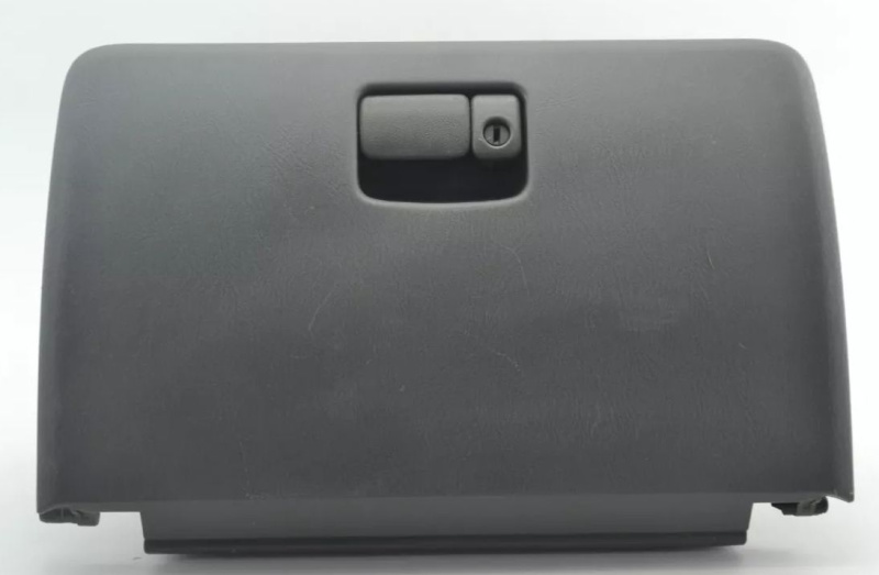

    Fotos da tampa e do sistema em questão.

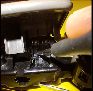

    Descobri como de várias maneiras, segue a quem for útil.
    O mais fácil é por baixo puxar esta travinha com uma chave e abre rapidamente.
    Se por algum motivo esta alavanca quebrou e a maçaneta cinza soltou/quebrou também é só desencaixar esta molinha, é ela que empurra a trava para cima, soltou ela so dar uma batidinhas e a tampa abre por gravidade.
    Se por algum motivo os dois modos acima não deram certo, use uma pinça em L ou algo em L por baixo que de para apertar e puxar e puxe o pino-trava para baixo, pronto, tampa aberta. Até no pior caso pode usar um parafuso para rosquear por baixo e depois puxar.
    Para trocar o cilindro e usar o seu com código da chave o pulo do gato principal é usar a chave do carro e destravar, senão ele não sai da velha nem entra na fechadura nova. Dai tomar cuidado para não perder nada ao desmontar e remontar no novo.
    É isso ai abraço !
