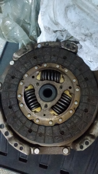

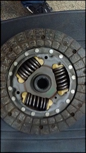

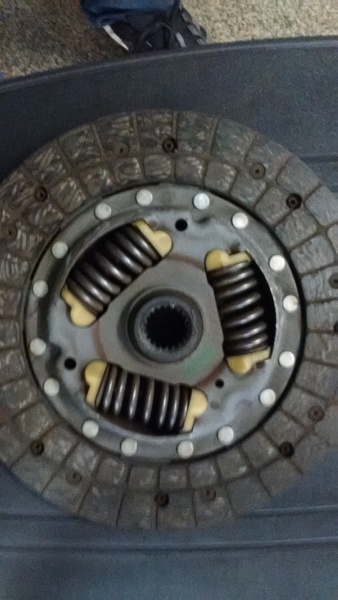

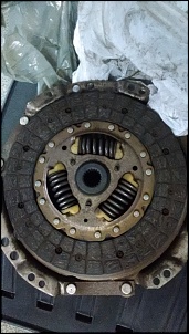

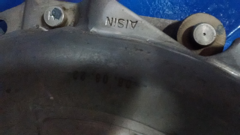

    Só para dar um retorno.
    Pessoal, a embreagem do meu carro realmente é a de 20 estrias. E o pior foi que gastei com a mão de obra para abrir a caixa e perceber que o kit que comprei não me serviria. O vendedor também enviou o kit do GV3. Como o principal motivo da troca da embreagem era aproveitar a mão de obra para a troca do colar que estava chiando, acabei devolvendo o disco e plator e instalando só o colar original mesmo.
    A embreagem que está no carro é da marca Aisin e acredito que seja original. Está em estado razoável, mas já tem alguns rebites próximos de ficarem pra fora, ou seja, logo, logo terei que trocar. Pelo menos agora acho que comprarei o kit correto. Rsrs.
    Olhem algumas fotos da embreagem:
