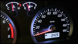

    Como curiosidade, seguem duas fotos, a primeira, semana passada o susto do tanque no talo rodando com apenas 350Km:
    Anexo 536386
    A segunda, de hoje, com praticamente a mesma Quilometragem percorrida e o tanque com mais de 1/4:
    Anexo 536387
    Isso é apenas diferença de calibragem dos pneus!!!

    Primeira Foto:
    Segunda Foto:
    Pq boicotam nossas fotos?!
    T+
