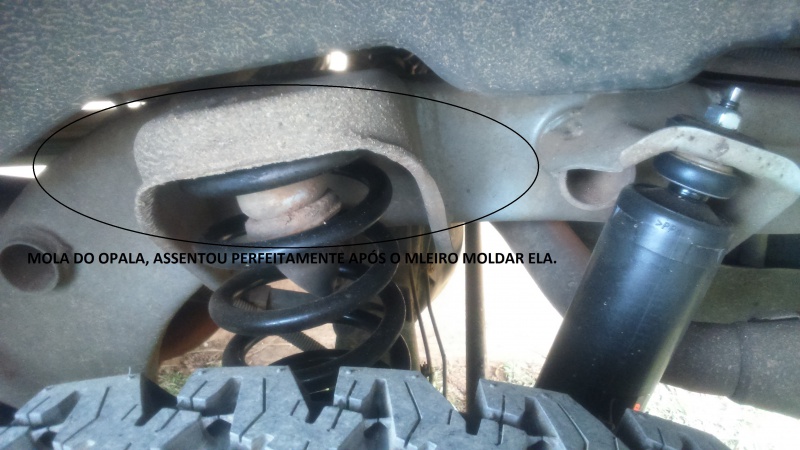

    - Mola dianteira do opala 4cc S/AR ( escolhi o sem ar por se mais macio, mandei num moleiro e enquanto fazia a parte da frente do lift, levei a mola original junto e ele moldou a mola exatamente igual a da tracker, ou seja, deu para usar o assentamento original da tracker e sentou perfeitamente no carro. Isso elimina o risco de ruídos. Paguei 180,00 no par.
    Testei o carro cheio, mas cheio mesmo e a mola do opala não chega nem perto de dar fim de curso, e casa perfeitamente com o amortecedor do ômega. Isso sem falar no curso da suspensão que ficou a n i m a l!

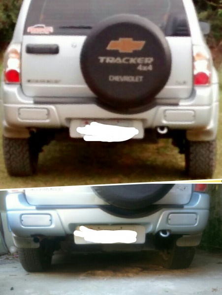

    COMPARATIVO...
    ORIGINAL...
    PÓS LIFT
    TRACKER 07> lift 2" - Dianteira: calços na mola + offshox / traseira: mola opala 4cc s/ar + GBL 1024. Pneu Bf At 235/70
