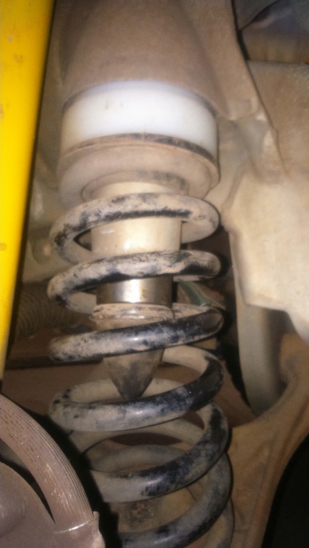

Citação Postado originalmente por ariju Ver Post
Bom, troquei os coxins, consegui na eletrocarsp por 265,00 cada, me pareceram bem robustos, o mecânico colocou uma arruela bem maior e mais forte na parte de baixo do coxim, e também coloquei os calços do batente da mola, comprei o par na alternativa 4x4 por 80,00 eu acho. mas foi simples montar, nem precisou desmontar a suspensão, apenas tirar a roda e desrosquear a borracha, dar uma afastadinha na mola com uma barra, para entrar o calço, rosquear o calço e rosquear a borracha em baixo, tudo se encaixa direitinho, espero com isso não ver mais o offshox arrancar o coxim kkk.
BATENTE ORIGINAL
Anexo 502896
CALÇOS
Anexo 502900
FORÇADINHA NA MOLA PARA ENTRAR O CALÇO
Anexo 502897
TUDO PRONTO
Anexo 502898
