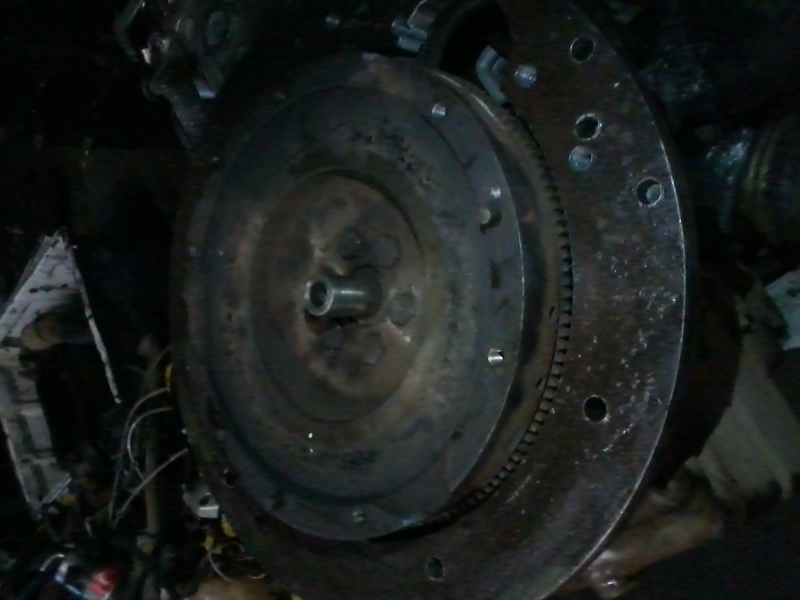

    Notícias, notícias, notícias...não vou mentir que estava apreensivo se a "urna" iria acomodar bem o volante/disco/platô. E o resultado é esse aí, casou! Agora é partir pra flange motor/caixa, eixo primário que tá curto, alinhamento caixa/motor, e a questão do platô/disco/colar que amanhã veremos.
    Faltou um detalhe, a partida que é mais pra fora do que a acomodação na caixa. Possivelmente haverá corte desse espaço e um enxerto soldando com aluminio pra compensar. Mas menos uma dor de cabeça com relação a urna!

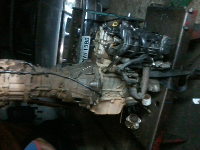

    Bom, caixa e motor "no lugar" pra ajustes no cofre agora.. tá no lugar, mas sem o cárter, pois com ele o motor ficou acima do caput uns 10 a 15 cm. O trabalho será concetrado em: remodelação do cárter, corte da flange (pois ficou topando no diferencial), e posicionamento dos coxins do motor.
    Segue foto anexo....
