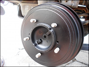

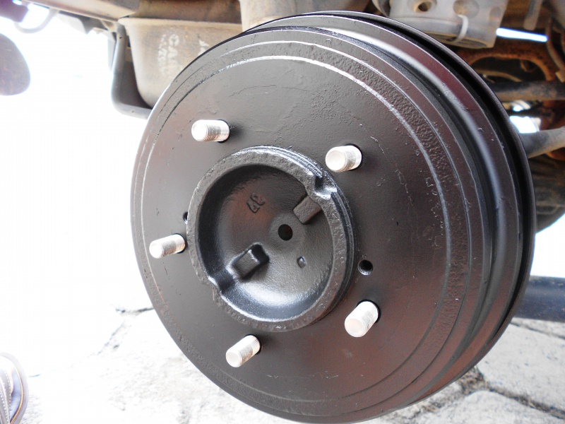

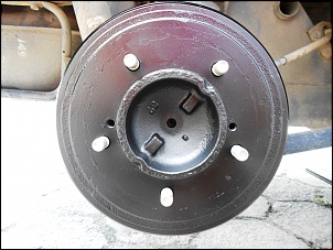

    Usuário Avatar de vmterra
    31/10/2013
    Guriri - São Mateus/ES
    38
    368
    O Sistema é o mesmo porém só a forma de abrir pra ter acesso as sapatas que é diferente, pois não tem os prisioneiros!
    Freio tracker ruim na lama-dscn0630.jpgFreio tracker ruim na lama-dscn0629.jpg
