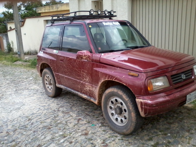

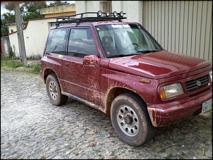

    Dúvida pneu Vitara.
    Boa tarde. Há 7 meses estou com o vitarinha 98, e agora estou interessado na troca dos pneus, por recapados, com visual mas agressivos. Gostaria de saber se compensa trocar os Michelan 215 por recapados OST 225. Os Michelan ainda estão em bom estado, ando 75% do tempo com ele, no asfalto, cidade. O que acham? É meu primeiro 4x4, e preciso de ajuda....

    Obrigado! Estou analisando bem, mas estou em duvida quando ao pneu recapado. Algum de voces ja usou ou pode me dizer se compensa trocar meus Michelan neles? O pessoal da OST me mandou fotos de vitaras com o pneu que queto, VJ900. Acho que vai ficar muito bom, mas quero confirmar se compensa colocar o recapado. Hoje vou pintar o bagageito, e estou dando uma geral com cera, pois ele tem várias marcas de sol.
    -alguem ja lavou a lataria com solução de querosene para melhorar as manchas?

    Mas eu colocaria de um tamanho que cabe no meu. 215 ou 225... A dúvida é quanto ao uso de recapados.... E futuramente gostaria de colocar um lift.... Tem ideia de quanto fica?
