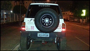

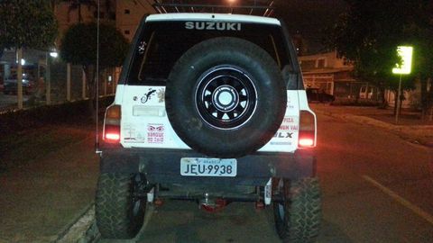

    Nao, mas se fossem de ferro, vc poderia fazer um apoio nele para aliviar o peso da tampa.
    Uso pneu 33" na tampa do meu vitara, e to usando esse esquema.

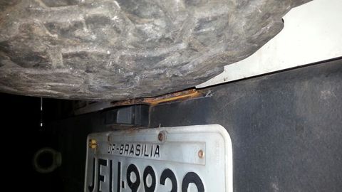

    Olha a foto
    Explorer XLT 97

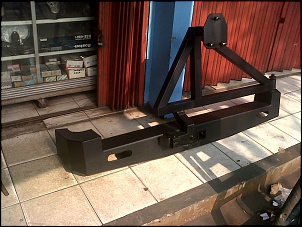

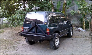

    A tampa do meu estava começando a desmontar com o pneu 31 pendurado, agora que vou trocar os eixos, fiquei pensando como colocar um 285/75/16 lá.....olha a solução gringa...
    Peguei em um fórum da Indonésia, lá é comum fazer os suportes nos para choques, como no das fotos....passei ontem para o meu mecânico ver se bola algo parecido
    Acho que pode ser uma boa solução....dá até pra fazer o suporte para um galão de combustível....rsrs
    Miniaturas de Anexos Miniaturas de Anexos Pneu grande X tampa traseira-1924903_374533022723098_7990931951631159143_n.jpg   Pneu grande X tampa traseira-10644958_958301650850587_1212284695722827639_n.jpg
