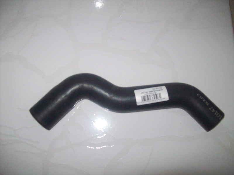

    Amigo, na minha um tempo atrás também estava secando água do reservatório, percebi um vazamento bem pequeno na mangueira superior do radiador, bem onde ela se conecta com o cano que vem do motor, nada muito grande, um pingo de liquido que saia sempre que o motor estava quente e já evaporava por ali mesmo, quase como o amigo relatou, na época resolvi trocando as abraçadeiras originais por abraçadeiras comuns, aquelas de aperto. Este final de semana resolvi trocar o liquido todo, aproveitando, tirei as duas mangueiras para dar uma geral e verifique que por dentro da mangueira superior haviam trincas, provavelmente a causa da perda do líquido, então a troca da mangueira era vital, mas onde encontrar a mangueira num sábado a tarde em uma cidade do interior? Quando morava na grande SP era fácil, a Suzucar era perto. Fui à maior loja de peças daqui e como já era de se esperar, não tinha a mangueira nem nos catálogos, então pedi para o vendedor algumas mangueiras do radiador de alguns carros e a que caiu perfeito foi a “mangueira superior do uno/elba/premio 1500” (foto 1), que custou oito reais. O pedaço que interessa tem a mesma curva da original, é só cortar no tamanho e montar. Na foto da para ver como a mangueira original estava bem detonada, deu até para voltar as abraçadeiras originais. Então amigo, se a mangueira superior no seu carro estiver inchada também, troque que talvez solucione o problema da perda do líquido do radiador, aproveita também para trocar todo o líquido e colocar um aditivo dos bons.

    Citação Postado originalmente por wchaves Ver Post
    Otima dica... merece ir pro tópico das peças paralelas da Tracker.
