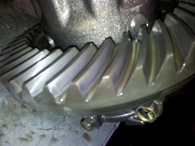

    Olá Pessoal... Ressuscitando o tópico, 15.000 km depois, a ronco do diferencial continua nas mesmas etapas da aceleração, porém em volume maior... abri de novo e nada, nenhuma marquinha nem em rolamento nem em coroa e pinhão..

    Acho que vc deve considerar que o ronco pode vir do cardã (desbalanceado), dos semi-eixos, rolamentos de roda ou mesmo do desgaste dos pneus. Parou o vazamento?
