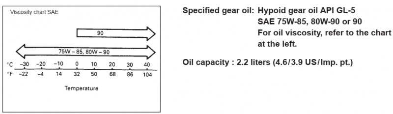

    Já fazem bem uns 6 ou 7 anos atrás, o diferencial traseiro do meu GV GII começou a zoar com força. Na época, eu morava no interior de MG, e acabei levando o Suzukão para uma oficina especializada em caminhonetes Mitsubishi. Eles desmontaram o diferencial, e não encontraram nada de errado, nem sequer uma folguinha. Eu já estava quase desistindo, quando eles montaram o componente e usaram um lubrificante SAE 90W, somente um pouco mais viscoso do que o recomendado no manual do proprietário, o SAE 80W-90. E não é que deu certo? Desapareceu o ruído por completo, e 100.000 km depois, está tudo perfeito ainda.
    Sei que esta experiência é bastante simples, pois provavelmente se tratava somente de óleo degradado (tem de trocar regularmente, veja o manual...), e portanto válida somente para alguns casos, mas fica aí o meu relato. Espero que seja de utilidade para alguém.
    Hafen
    Obs.: O manual do proprietário recomenda o SAE 80W-90, e este também é indicado no manual de serviço como "altamente recomendado". Entretanto, o manual de serviço indica que o SAE 75W-85 e o SAE 90W também são usáveis, sendo porém que o uso do SAE 90W é restrito para temperaturas ambientais acima de 0oC. Todos sendo óleos lubrificantes para engrenagens hipóides API GL-5.

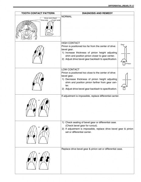

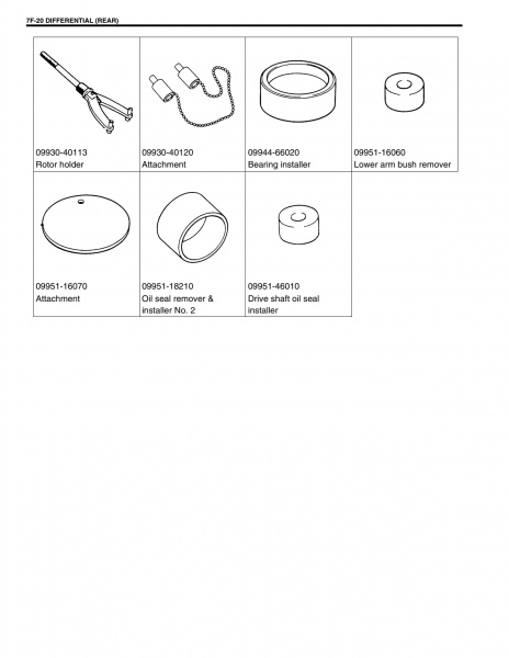

    Prezados

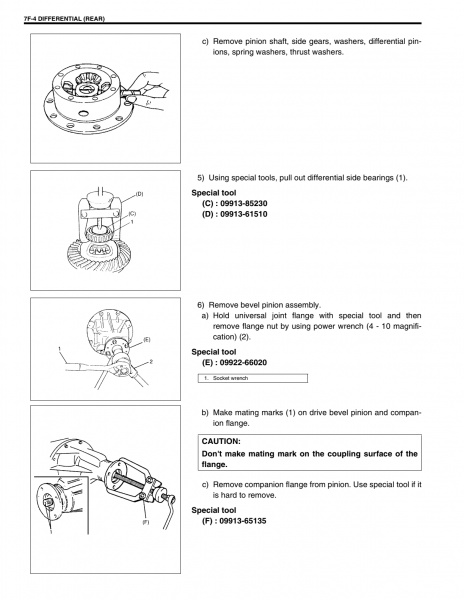

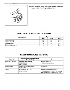

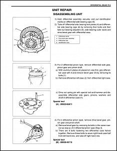

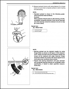

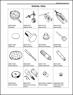

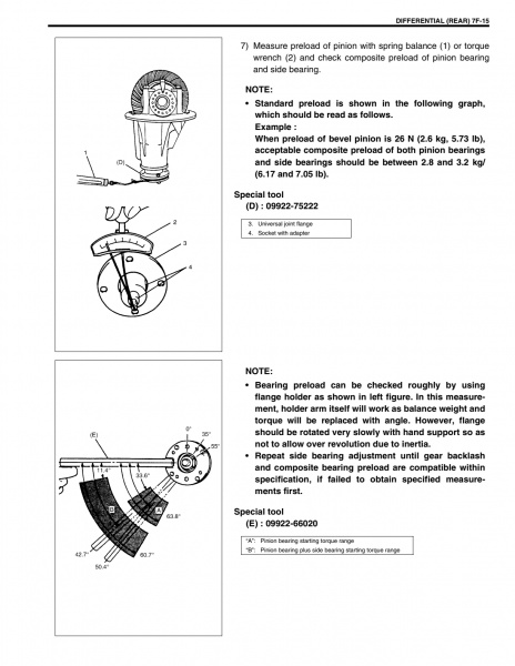

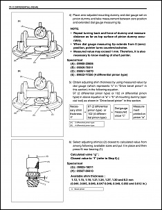

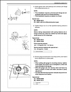

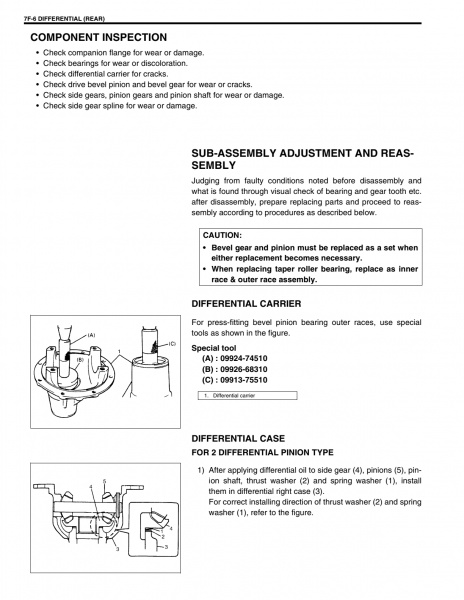

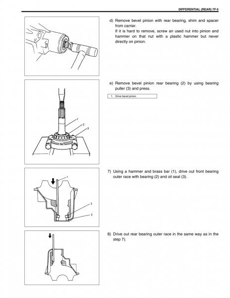

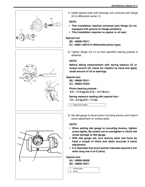

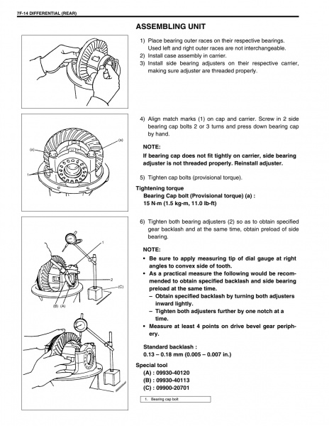

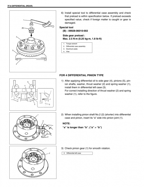

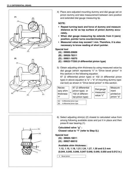

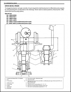

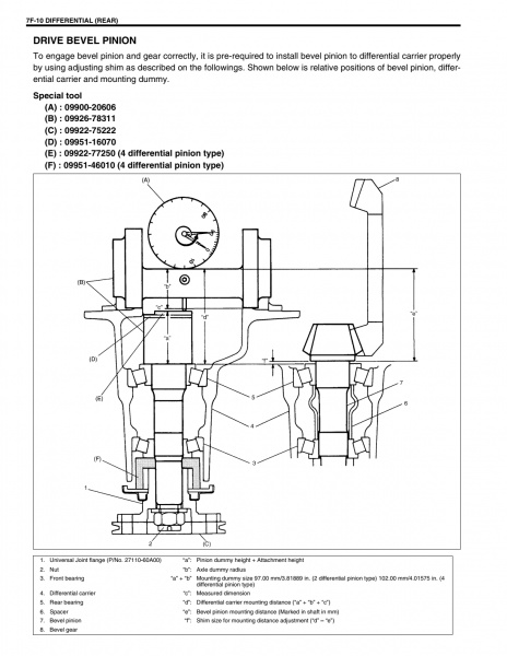

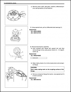

    Para ajudar quem está a procura de informação sobre diferenciais, segue as páginas do manual de serviço e troubleshooting dos modelos SQ416, SQ420 e SQ625, referentes a este componente:
    Grand Vitara com Diferencial Roncando!!-194.jpg Grand Vitara com Diferencial Roncando!!-195.jpg Grand Vitara com Diferencial Roncando!!-196.jpg Grand Vitara com Diferencial Roncando!!-197.jpg Grand Vitara com Diferencial Roncando!!-198.jpg Grand Vitara com Diferencial Roncando!!-199.jpg Grand Vitara com Diferencial Roncando!!-200.jpg Grand Vitara com Diferencial Roncando!!-201.jpg Grand Vitara com Diferencial Roncando!!-202.jpg Grand Vitara com Diferencial Roncando!!-203.jpg Grand Vitara com Diferencial Roncando!!-204.jpg Grand Vitara com Diferencial Roncando!!-205.jpg Grand Vitara com Diferencial Roncando!!-206.jpg Grand Vitara com Diferencial Roncando!!-207.jpg Grand Vitara com Diferencial Roncando!!-208.jpg Grand Vitara com Diferencial Roncando!!-209.jpg Grand Vitara com Diferencial Roncando!!-210.jpg Grand Vitara com Diferencial Roncando!!-211.jpg Grand Vitara com Diferencial Roncando!!-212.jpg Grand Vitara com Diferencial Roncando!!-213.jpg
    Espero que sejam de utilidade. Saudações a todos!
    Hafen

    Obrigado pelas informações e pelos documentos. Adquiri um recentemente e está rocando, vou trocar o óleo por este API GL-5 90W.
    Abraço!

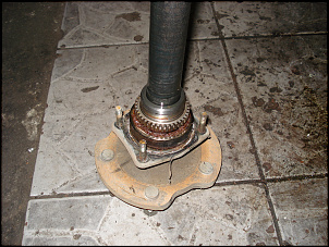

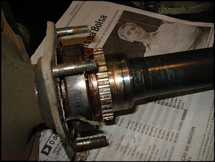

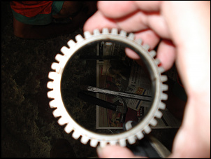

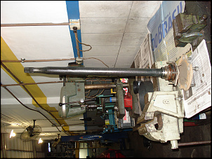

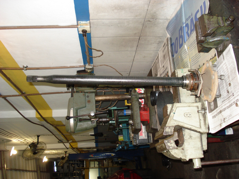

    Lendo o tópico e acabei me lembrando que a minha antiga GVTD 2001 roncava no eixo traseiro....
    Quando aumentava a velocidade, + roncava!
    E acabei descobrindo que era o tensor do ABS estava gasto
    Grand Vitara com Diferencial Roncando!!-dsc07346.jpgGrand Vitara com Diferencial Roncando!!-dsc07347.jpgGrand Vitara com Diferencial Roncando!!-dsc07348.jpgGrand Vitara com Diferencial Roncando!!-dsc07349.jpgGrand Vitara com Diferencial Roncando!!-dsc07350.jpgGrand Vitara com Diferencial Roncando!!-dsc07351.jpg
    Ultima foto que era o meu problema.... Tensor do freio ABS na traseira!

    Boa noite Deyvid e comunidade! Coloquei o 90W e quase 30 mil km depois posso dizer que o “ronco” está quase imperceptível. Está quase na hora de trocar o óleo novamente, aliás.
