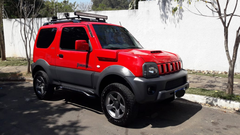

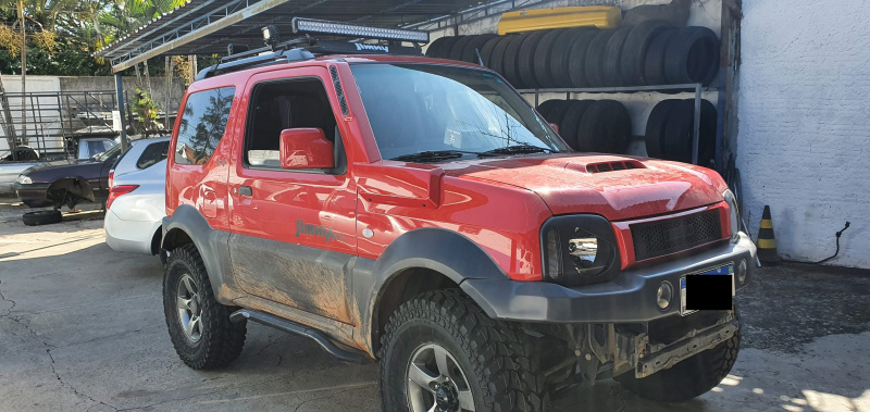

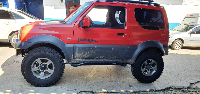

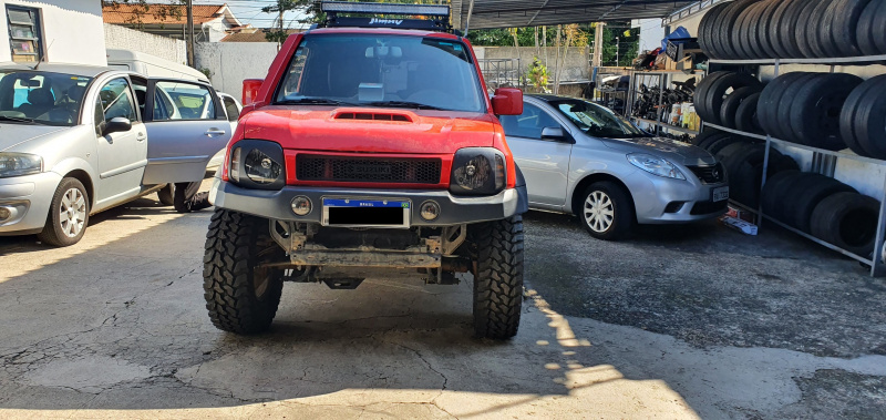

    Olá pessoal, tenho um 4all 2016, e estou fazendo algumas mudanças nele. Comprei pneus 235/75/15 M/T da Firestone, e para isso estou fazendo alterações em ambos os parachoques e na altura do lift, que foi de 2" para 2,5". Consegui uns parachoques de um vendedor do RJ, que faz em fibra sob medida para os modelos 4all. Logo mais eu volto aqui pra mostrar como ficou.
    Atualmente ele está assim:
    Anexo 574990

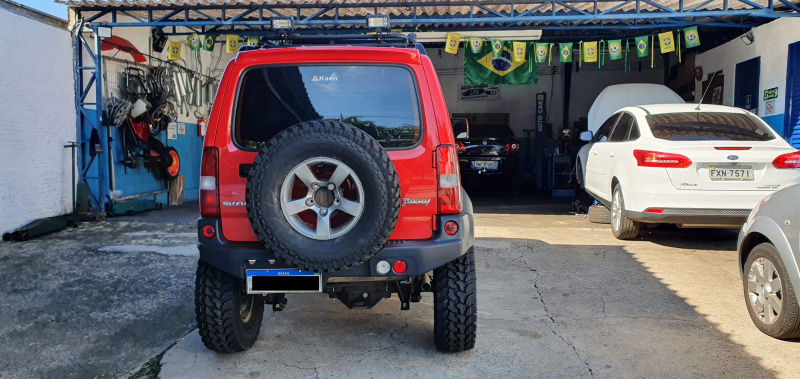

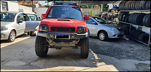

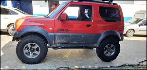

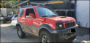

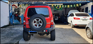

    Voltando pra mostrar como ficou:
    Agora vamos partir para a instalação de um guincho, e também iremos adaptar os acabamentos dos paralamas do 4sport 2014, no lugar dos atuais, abrindo mais espaço para esses pneus.
    Os pneus couberam com o lift de 2,5", mas acabaram por ficar pegando na parte traseira no paralama. Por esse motivo, vamos adaptar os acabamentos do 4sport 2014, que acredito que vão servir perfeitamente. Vale lembrar que com essa modificação, teremos que cortar um pouco da lataria do carro, pois eles são mais curtos que os do 4all.
    Logo volto com o projeto totalmente pronto.

    Parabéns pelo projeto, está ficando muito legal! Realmente, após as modificações a frente do carro está praticamente implorando por um guincho rsrs.
    Está gostando dos pneus? como está sendo o desempenho no asfalto e fora dele?

    Obrigado!
    Os pneus eu gostei bastante na terra, são perfeitos realmente, a aderência deles é perfeita. No asfalto eles pesaram consideravelmente, o carro eu senti que ficou mais pesado, mas ficou mais "manobrável", em curvas ele ficou muito leve, então estou tomando mais cuidados. Acredito que isso também seja por interferência do lift de 2,5". Outra consequência da alteração dos pneus, foi a ilusão da redução na velocidade do carro, pois devido ao aumento na altura dos pneus, o carro marca agora aproximadamente 10km/h a menos no hodômetro, então eu teria que acredito eu, ajustar a medição dele. Vou levar em uma oficina aqui em Campinas que mexe somente com isso e ver o que dá pra ajustar.

    Citação Postado originalmente por Junior Queiroz Ver Post
    Pessoal tenho um jimny 4 all e estou querendo colocar os pneus 235 mais um lift de suspensão de 2", será que mesmo com o lift vai encostar os pneus em alguma coisa?
    Junior, o meu na foto está com pneu 235, e lift de 2,5". Quando a suspensão sobe, pega no acabamento dos paralamas. A solução que encontrei foi instalar os acabamentos do 4sport 2014, porém precisa cortar a lataria do carro e adaptar os parabarros. É uma alteração bem agressiva eu diria, tem que ter certeza de que realmente quer isso. Existe um modelo do 235 da Maxis que acredito ser mais baixo do que os que comprei para o meu, que são da Bridgestone, mas não tenho como dar certeza. Tem uns modelos 215/75r15 como alternativa, vale a pena dar uma pensada também.
