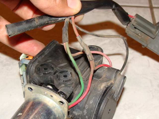

    Este é o detalhe da ligação dos cabos do conjunto, sendo que o motor tem o cabo verde e o vermelho conectados respectivamente no rosa e no vermelho do rabicho.
    Acionamento do 4x4 do Grand Vitara / Tracker-005-liga-o-dos-cabos.jpg

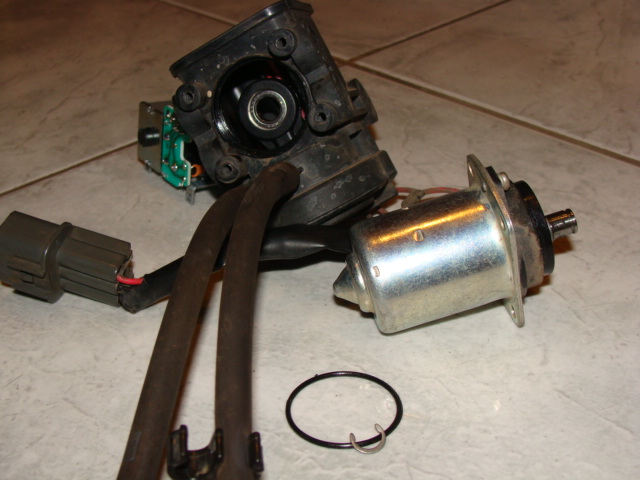

    Acessa-se também a ponta do excêntrico que é ligado ao eixo do motor e o acopla a uma biela da bomba de diafragma, semelhante ao esquema abaixo.
    Acionamento do 4x4 do Grand Vitara / Tracker-bomba-de-diafragma.jpg
    A partir daí, remove-se o anel elástico da ponta do eixo. Usei, para isso, duas chaves pequenas, por falta de recursos mais adequados. Para soltar o motor, retira-se então os quatro parafusos philips que o prendem, puxando-o para fora em seguida.
    Acionamento do 4x4 do Grand Vitara / Tracker-013-anel-ela-stico-02.jpgAcionamento do 4x4 do Grand Vitara / Tracker-014-motor-removido.jpg

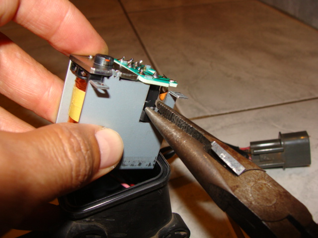

    A carcaça metálica que envolve os componentes do circuito pode ser removida desamassando-se suas travas com auxílio de um alicate.
    Acionamento do 4x4 do Grand Vitara / Tracker-016-removendo-carca-02.jpgAcionamento do 4x4 do Grand Vitara / Tracker-017-carca-aberta.jpg

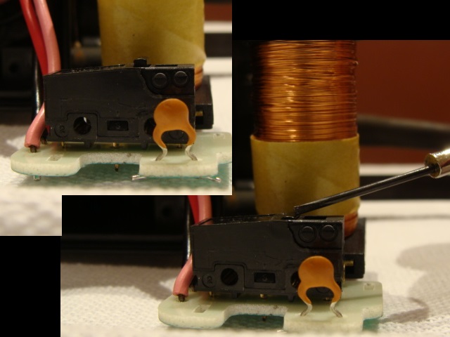

    Isto dá acesso ao conjunto do pressostado, aos componentes do circuito eletrônico e ao solenóide, cujas funções serão detalhadas na sequência.
    O que aqui é chamado de conjunto do pressostato, na verdade trata-se de um atuador e uma chave conectada no circuito eletrônico. O solenóide, por sua vez, é uma bobina com duas peças cilíndricas separadas por uma mola em seu interior.
    Acionamento do 4x4 do Grand Vitara / Tracker-019-conjunto-do-pressostado-01.jpg

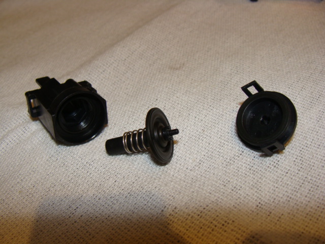

    O atuador do pressostato possui um diafragma de borracha que deforma-se com a alteração da pressão do ar e move uma haste que sai de seu corpo para atuar a chave do circuito eletrônico.
    Acionamento do 4x4 do Grand Vitara / Tracker-021-diafragma-do-atuador.jpg

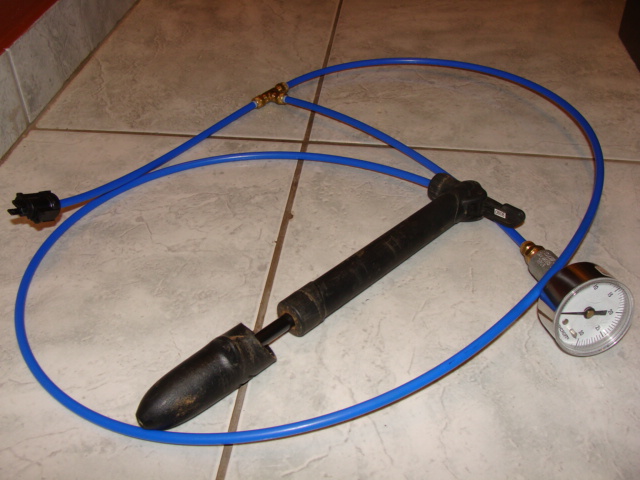

    A montagem seguinte, que contou com uma bomba de ar de bicicleta e um manômetro, serviu para verificar o funcionamento do atuador, bem como para medir sua pressão de trabalho, que é cerca de 6 psi.
    Acionamento do 4x4 do Grand Vitara / Tracker-022-teste-do-aduador-01.jpgAcionamento do 4x4 do Grand Vitara / Tracker-025-atuado-01.jpg
    O compressor eleva a pressão do sistema para expandir o diafragma no diferencial dianteiro e acoplar a tração neste eixo. Depois que a pressão de trabalho do pressostato é atingida (cerca de 6 psi), a chave do circuito é atuada e abre um contato, desligando o motor. A seguir, pode ser vista a chave na posição normal e na posição atuada.
    Acionamento do 4x4 do Grand Vitara / Tracker-027-contato.jpg
