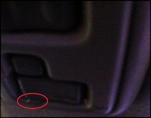

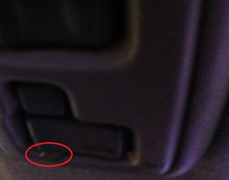

    Problema voltou pior, agora to com uma goteira por dentro do painel de controle, onde ficam os botoes de abrir e bascular... acho que o grafite entupiu a saida de agua, liguei no ALEX CAR TETO SOLAR que faz manutenção de teto ele disse que provavel que tenha que desmontar tudo, cobrou R$300... alguem tem alguma luz?Teto Solar Travando ao recolher. (Tracker)-img_4107.jpgIsso é a gotinha de agua caindo, to com medo de ferrar a parte eletronica.

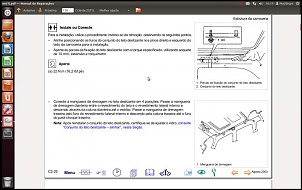

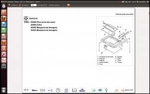

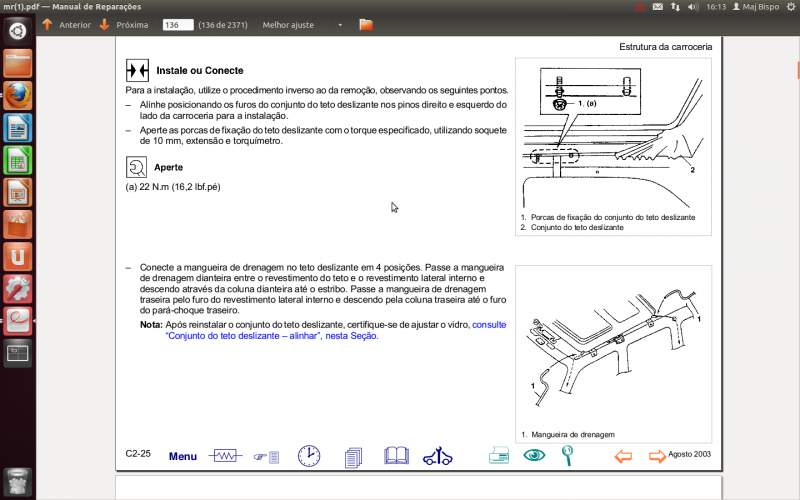

    Que programa é esse com o diagrama do teto solar?
