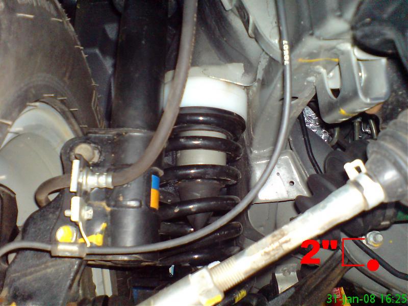

    Para o lift da carroceria pensei logo em 3" e estou cogitando a aquisição do kit da GPARTS BR (:: GPARTSBR Customs & Monster Trucks ::), porém 1650,00 pratas é meio salgado. A vantagem desse kit é que é totalmente plug and play. Além dos calços, estão incluídos nele todos os ítens necesários, como prolongadores das alavancas, da cruzeta da direção e adaptadores para reposicionamento do parachoque e radiador. Caro, porém parece ideal. A outra opção seria adquirir um kit mais barato onde só vem os calços e correr atás das outras coisas necessárias aqui na minha cidade.
    Para o lift da suspensão obtive algumas informações interessantes.
    Neste primeiro momento, o lift de suspensão seria o mais viável porque os kits são bem em conta. Só que tem o problema do ângulo de trabalho dos ariculadores da direção e das homocinéticas.
    Para o rebaixamento do diferencial, tinha pensado em uma solução alternativa à troca dos suportes ou à modificação dos mesmos através de solda. Qual não foi a minha surpresa quando hoje eu achei na internet exatamente a mesma coisa que tinha imaginado!!! Segue o link:
    Suzuki 4x4 Pelotas: Invenção interessante
    Ainda sobre o lift da suspensão, anteriormente neste mesmo blog, havia obtido esta interessante informação sobre o desgaste das bandejas quando as mesma são submetidas ao lift.
    Suzuki 4x4 Pelotas: Editorial Cuidados que devemos ter com LIFT de SUSPENSÃO by Mairon
    Imagino que a solução para sanar este problema seja o rebaixamento da fixação das bandejas. Como fazer isso? Pode-se imaginar o que fazer, mas não dá pra saber com certeza. No tópico do Elever, ele chega comentar que em sua tracker o seu mecânico mudou o local de fixação das bandejas, porém ele não soube informar como isso foi feito.
    Agora eu gostaria da opinião dos colegas sobre uma idéia que tive. O rebaixamento da fixação das bandejas alterando o mínimo possível as características do carro, ou seja, sem solda. Pensei no seguinte: cada uma das bandejas se fixa em dois pontos, a parte de trás é fixada no chassi e a parte da frente é fixada na travessa da suspensão, mesmo lugar onde fica presa a caixa de direção e o radiador. Então, que tal rebaixar toda a travessa da suspensão através de claços???? Procurei muito e não encontrei nada sobre isso. Também não entrei em contato com algum mecânico para ver se é viável. Mesmo assim a idéia parece promissora. Rebaixando a travessa, a caixa de direção vem junto, e vai trabalhar no mesmo ângulo que o original. O pessoal pode achar controverso porque o vão livre iria continuar o mesmo na direção da travessa, porém o mesmo já iria acontecer devido ao rebaixamento do diferencial.
    O maior obstáculo a meu ver seria a fixação da parte de trás da bandeja (na foto 1 a fixação da parte de trás da bandeja no chassi). Porém, pensei em fazer um outro buraco na direção do original, duas polegadas abaixo (foto 2), assim ficaria compatível com um calço de 2" na suspensão. Acho que o maior problema é saber se a fixação ficaria comprometida, visto que o buraco feito firará bem próximo a borda. Na minha opinião, acho que ficaria bem resistente porque a borda do local possui duas abas voltadas para fora.
    Então, amigos, qual é a opinião de vocês?

    Primeiramente parabens pela aquisição e por estar pesquisando tanto sobre o assunto.
    Agora antes de começar a mexer no carro é importante ter em mente que modificações, alem dos custos iniciais geram custos adicionais de manutenção e consumo do veículo. Se a grana ta curta melhor ir de vagar. O uso do veiculo também é muito importante na hora de começar a fazer modificações. Se o objetivo é fazer expedições longas, perder estabilidade com um lift muito alto e aumentar demais o consumo com pneus maiores não é o ideal. talvez seja melhor instalar proteções inferiores, fazer um lift confiável e colocar pneus todo terreno.
    Achei bem peculiar essa ideia para o lift de suspensão, mas não acho nada aconselhável mexer nos pontos de fixação das bandejas. Engenheiros perderão o sono para projetar esses suportes, é um ponto bem delicado na estrutura do veiculo. Melhor usar calços nas molas como os da foto. Apesar dos kits de suspenção estarem custando bem caro por ai não é difícil fazer um e acredito q saia bem mais em conta. Um bom torneiro mecânico faz.

    Sobre o lift de suspensão e de carroceria, ok, mas nunca ouvi falar sobre essa empresa. Seria bom vc ver bem isso. Não raro, esses kits (mesmo de empresas conhecidas) vêm com a promessa de serem pnp e quando vc vai montar, nada encaixa, é preciso fazer um monte de intervenções.
    Sobre o rebaixamento do diferencial, as fotos da solução By Mairo são para o Vitara, assim como o calço do pivô da bandeja traseira. As soluções não servem para o Tracker. Para o Tracker, só é preciso reposicionar a barra Panhard.
    Em relação às bandejas dianteiras, me parece que o Elver teve que reposicioná-las por causa dos pneus, chegando o conjunto um pouco para a frente. Isso inclusive pode vir a corrigir o cáster. Não sei como se faz nem como ele fez isso, mas veja: a preparação do carro dele foi bem radical por causa dos pneus.
    Não entendi a razão e nem o efeito de baixar as bandejas. Além disso, o rebaixamento do diferencial é simples com o drop kit (o Alexandre X, da SOB, ainda tinha 3 conjuntos essa semana, em promoção, a um preço ótimo).
    Se vc quer uma coisa mais elaborada, eu sugiro que vc procure o Rodrigo Portugal (RC 4x4), pois ele faz um kit completo para a dianteira para subir 3 polegadas por algo em torno de R$ 3 mil (sob encomenda, pode demorar e, às vezes, não é muito fácil a comunicação com a RC, não tive uma boa experiência, mas a empresa é idônea), bem estudado e medido. Daí vc acrescenta um kit de carroceria de 2 polegadas e fica com um carro monstro. Não aconselho de forma nenhuma vc tentar alterar a suspensão dianteira a não ser que procure gente super especializada nisso.
    Sobre os pneus, se vc quer um carro super preparado, qual o motivo para a escolha dos pneus AT? E só escolha os pneus depois de saber a medida que cabe lá para não ter surpresas depois. Tenha em mente que vc provavelmente vai ter que cortar alguns plásticos tb.
    Agora, vou reproduzir um conselho que o Elver me passou: seria melhor começar com calços de suspensão de 2 polegadas e bons pneus, usando a receita de bolo que está disponível por aí. Vc vai ter um carro para rodar bem em todas as situações e para expedições, como vc indicou. Meu carro está assim e gostei muito mesmo do resultado. De todo modo, ainda tenho um outro carro de rua 4x2, para o dia-a-dia e rodar no asfalto. Se depois vc quiser um carro cujo uso seja mais para trilhas mesmo, tendo condições de ter um outro carro para o dia-a-dia, aí parta para a radicalização.

    O lift de suspensão dianteira não altera em nada os pivôs das bandejas dianteiras do Tracker. O que fica alterado é o posicionamento da barra estabilizadora e, por consequência, das bieletas. Eu corrigi isso com calços, vc deve ter visto lá no meu tópico. Vamos ver como vai ficar no futuro.
    O kit da SOB é esse mesmo, mas eu comprei o da FTS 4x4, de Taiwan. Não é uma época boa para comprar lá por causa das catástrofes climáticas e por causa da eventual greve na receita no Brasil, fique atento. Aliás, olhe também a página da Bits4Vits pois lá tem muita coisa.
    Continue pesquisando, inclusive em Foruns estrangeiros, pois muita gente já quebrou a cabeça faz tempo daí que vc vai economizar nisso. A não ser que vc seja um engenheiro para desenvolver uma suspensão toda nova, recomendo não inventar muito.
