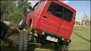

    Samurai, eixos de Hilux, 4 link.... primeiras fotos!
    Pessoal, até que enfim eixos no lugar. Agora é reforçar soldas, desmontar, jato de areia, pintar, montar, alguns ajustes, e testar na trilha. Acredito que mais duas semanas!! Abs.
    Samurai, eixos de Hilux, 4 link.... primeiras fotos!-lateral1.jpg Samurai, eixos de Hilux, 4 link.... primeiras fotos!-lateral2.jpg Samurai, eixos de Hilux, 4 link.... primeiras fotos!-lateral3.jpg Samurai, eixos de Hilux, 4 link.... primeiras fotos!-diant1.jpg
    Samurai, eixos de Hilux, 4 link.... primeiras fotos! Imagens Anexas Samurai, eixos de Hilux, 4 link.... primeiras fotos!-getattachment.aspx.jpg

    Coloca umas fotos maiores, não ta dando pra ver,

    bacana, dá mais detalhes ai... qual suspensao montou?
    e fotos em resoluçao melhor e tb em close debaixo do carro etc..

    E ai Luiz, tudo certo? Valeu!! Realmente, o samuca está ficando com cara de malvado. Hehehe!! Com relação ao custo (é jepp para sempre), é bem salgadinho, mas já amortizei uma grande parte vendendo as peças que sobraram. As adaptações, foi arrancado tudo que tinha por baixo e reconstruido novamente, também o setor, vou colocar de omega com bomba eletrohidráulica do classe A. E após algumas trilhas (para matar a saudade) vou começar a instalação do charger. Abraço.

    E ai Fábil! vou providenciar fotos melhores, estas foi meu mecânico que me mandou de celular. Vou providenciar outras fotos, após a montagem final pois agora os eixos estão no jato de areia, acredito que durante a próxima semana. Abraço.

    Primeiro teste..... na frente da oficina na sexta a noite e sábado pela manhã. Agora é instalar o setor de omega com a bomba do classe A, alguns ajustes..... e finalmente trilha no próximo sábado! Hehehe!!!
    Samurai, eixos de Hilux, 4 link.... primeiras fotos!-003.jpg Samurai, eixos de Hilux, 4 link.... primeiras fotos!-005.jpg Samurai, eixos de Hilux, 4 link.... primeiras fotos!-004.jpg

    Parabéns Diego... ficou com um curso duk@, que pneus vai usar? E os eixos originais com Kit Rock Assault vc ainda tem?

    E ai Maurício, acho que vc está confundindo as pessoas... Hehehehe! O Diego é o do Samurai amarelo, mas tudo certo, os pneus estou com 33", e os eixos rock assault, ai sim são do Diego mas acho que ele já vendeu. Abraço.

    Passa depois o contato do meca que fez a adaptaçao... to pensando em melhorar a minha susp.

    Muito bacana o trabalho da suspenção!

    E ai Leo, tudo certo? Valeu!!! Agora é ver na trilha, e efetuar prováveis ajustes.... Lembra do charger? Pois é o próximo passo, mas antes quero andar um pouco com o carro, praticamente 6 meses sem trilha é f*d*!!! Hehehe!! Pesquisei mais um pouco com relação ao charger e já defini quem vai fazer a instalação, o segredo é um bom profissional de injeção. Tem um pessoal de POA andando seguido aqui pela região, não é ninguém da tua turma? Abraço.
