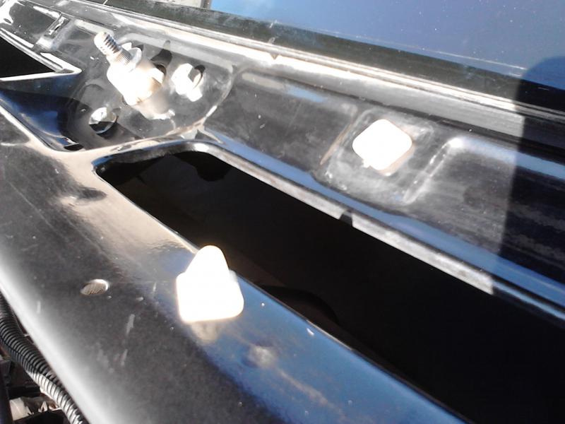

    Oi Wantuil,
    Eu tinha um barulhinho do lado de fora do carro, naquela peça plástica entre o vidro e o capô.
    Qdo tirei notei que as presilhas brancas estavam meio soltas, tipo aquelas de porta.. coloquei uns pedaços de fita isolante e ficaram bem presas. É um porre tirar essa peça, mas pode ser isso tb..
    São 4 presilhinhas brancas q tem q tira com cuidado forçando com chave de fenda, senão quebra. Tem q tirar os limpadores de para brisa tb.. os meus só sairam fácil depois de colocar um pouco de WD-40 nos parafusos..
    OBS: entre o vidro e o plástico coloquei tb uma borracha com chanfro, dessas de telhado de fibra de carbono, para não ficar batendo o plástico no vidro. Não ajuda muito, mas tinha um pedaço em casa então tá lá..
    Boa sorte.
    [ ]s
