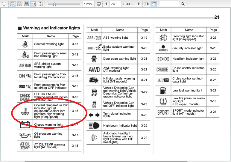

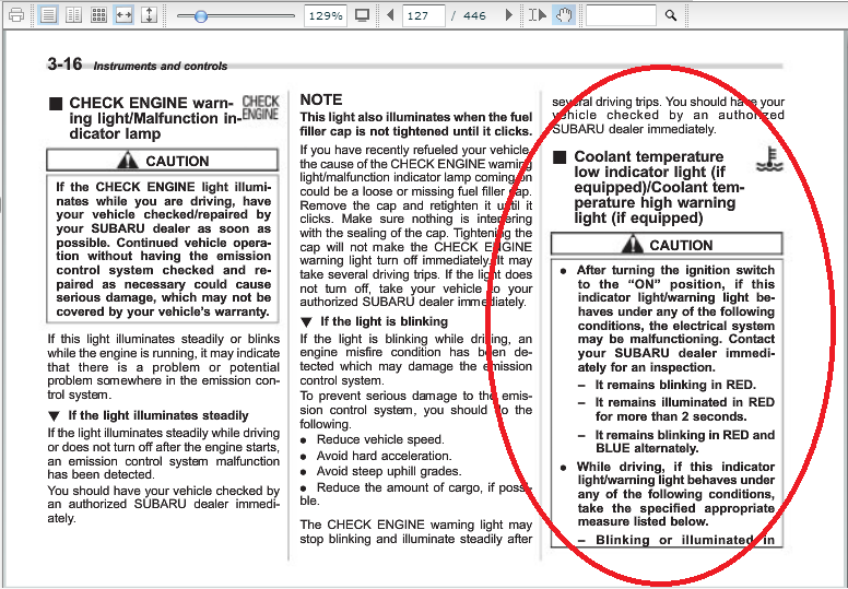

    Pode ser Ricardo Ottoboni, sua Forester tem o ponteiro de temperatura ("temperature gauge").
    Já na minha LX 2009 tenho a luz indicadora de temperatura baixa/alta (azul/vermelho) ("Coolant temperature low indicator light / Coolant temperature high warning light").
    Vejam no manual (do meu carro é em português, mas na Internet...):
    -forester-temperature-3.png -forester-temperature-1.png -forester-temperature-2.png
